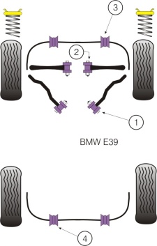

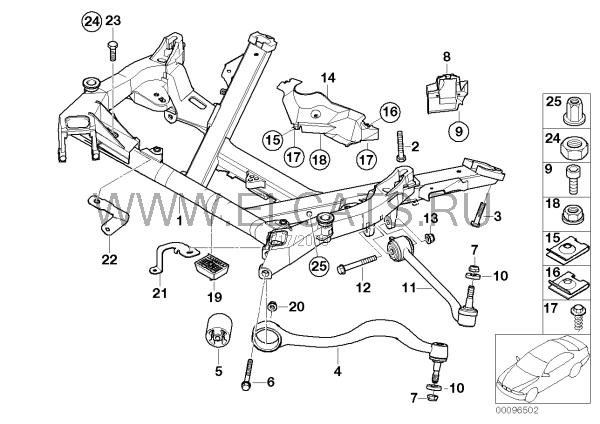

1)O tie salenblokai powerflex keiciasi po viena ar butina iskart abu?
2)ir kodel powerflex tinklapyje eina atvirksciai nei nupiesta elcats.ru , nes
kiek ziurejau tai detale nr 11 yra arciau vairuotojo negu nr 4, o pas powerflex tinklapyje yra atvirksciai.
3) pas mane parejusi sake nr11 tai jos salenblokas neina atskirai kiek matau pas elcats, bet powerflex kaip ir eina atskirai? Kaip cia yra? ar as cia kazka netaip suprantu?

5 detale yra keiciama (Arunas B zadejo parvezt powerflexa,pasikeisiu parasysiu kiek naudos), 11 detalej sailentblokas nekeiciamas,parduodama visa sake,bet nusipirkus powerflexa originalia presuoji lauk ir susidedi sitas.
11 detale pirkau uz 85 lt,ispaniska (bent jau rase taip) beveik metai laiko, ~40.000 km - kolkas tvarkingai laiko.

O situos salenblokus kur nr11 ir nr 5 galima po viena keist?
Tai kodel tos traukes sukeistos vietom powerflex tinklapyje?

Tomyciukas rašė:
niekaip nesuprantu, kas tau cia sumaisyta, juk tos asys yra atskirai pavaizduotos :)
reikia keisti abi puses, o ne viena!

Linius rašė:
Oi sorry nesumaisyta, kazkaip blogai paziurejau :oops: O tai nesvarbu ar tas nr1 ar nr2 keiciasi viestiek abi puses? O kaip jus darot su ta trauke nr11 perkat visa ar keiciat ta salenbloka?

Tomyciukas rašė:
ai, nr1 ir n2 gali ir atskirai keisti, kazkaip pamaniau, kad nori keisti po viena, kairia puse arba desine :)

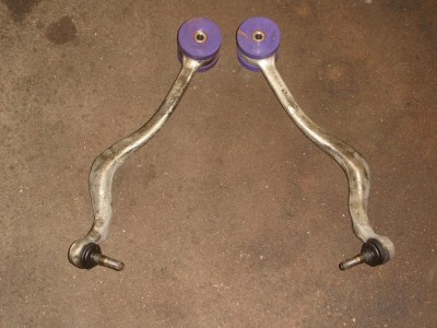

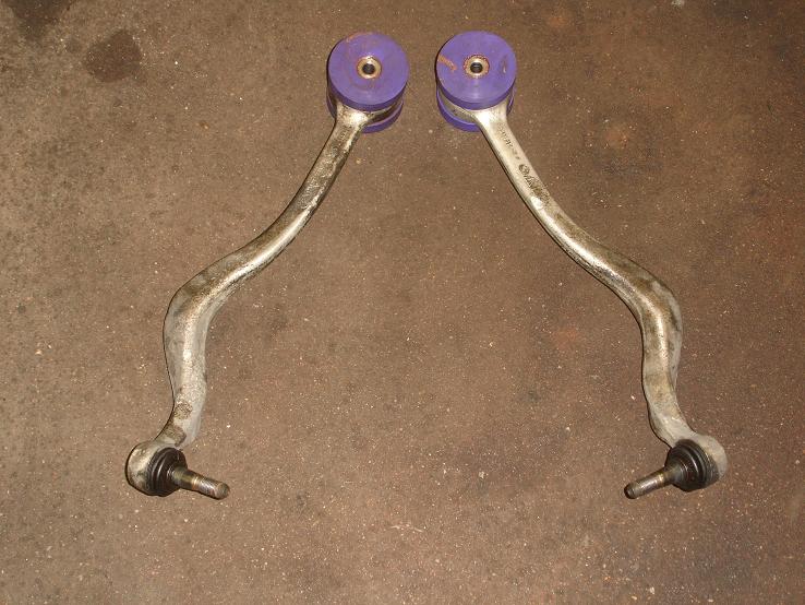

p.s. dar kart prisegu foto ka reik keisti :!: Nr:5
skirtumas pasijaus :wink:
DSC04284.JPG [ 87.1 KiB | Peržiūrėta 5002 kartus(ų) ]
