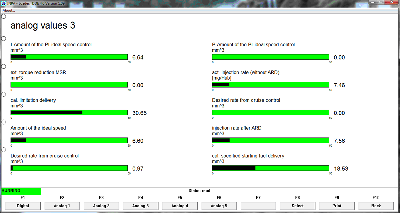

Sveiki.
P-amount of the PI-ideal speed control
Ant šio parametro kartais atsiranda šauktukas.
Kas čia per parametras?
