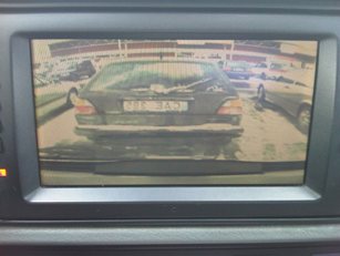

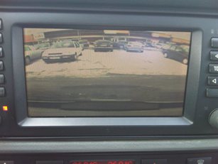

Baigiau kameros darbus =D>
Mintis užmaitinti kameros minusą nuo to pačio relės kontakto, kaip ir pin17 nepasiteisino, nes per kameros minusini laidą kažkodėl ateina minusas iš audio bloko, ko pasekoje užsimaitintų pin17. Taigi, kamerą užmaitinau atskirai, taip kaip mano anksčiau įkeltoje schemutėje - ji užmaitinta visada, kada užmaitintas garso stiprintuvas :)
Kamerą pritvirtinau prie viršutinio stop signalo (pas mane touringas), kadangi kamera po stiklu - nebaisūs lietuviški purvini keliai, nes kameros rodymo zoną valo valytuvas =D> Minusas tas, kad nepavyko išlaužti tokio kampo, kad ir bamperio kraštelis matytųsi - reiškia apžvalgos kampas ne tiek jau daug geresnis, nei per veidrodėlį...
Prisegu kelias nuotraukas: pirmoje bendras aikštelės vaizdas, įjungus galinį bėgį; antroje - vaizdas, kai parktronikai pradėjo pypsėti, įspėdami apie kliutį; trečioje - vaizdas, kai parktronikai cypė vientisu tonu, įspėdami, kad tuoj atsitrenksiu :lol:
