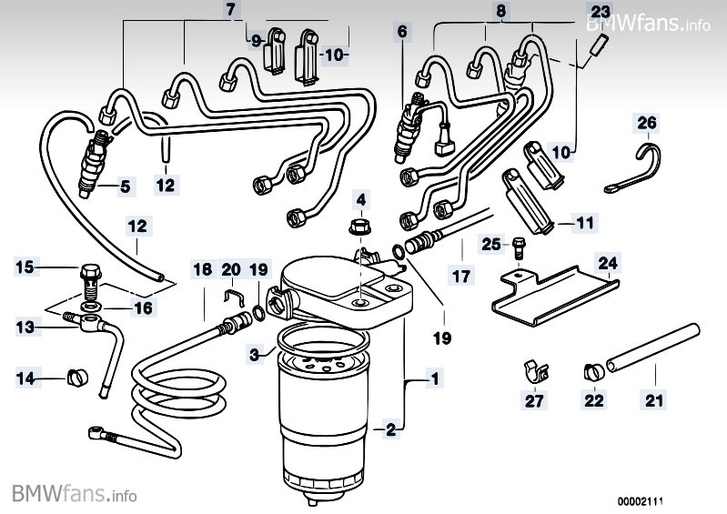

Na pas mane 18 nr. pazymetoj slangutej matosi oro burbuliukai, patarkit nuo ko pradet ieskot pasekmiu... Nors ir bake apie 50 l vistiek tas pats... Nors kaip lieka 15 l sunkiau kuriasi , kartais vaziuojant uzgesta, tai cia siurbliukas bake manau kaltas, bet manau esant 50 l kuro itakos siurbliukas neturetu but... Siltas sunkiau kuriasi, ilgiau pasukt starteriu reik, bet tai manau del siurblio nes pas mane tds, ar tas siurbliukas galetu itakot kurimasi... O gal but seda kuras? kaip patarkit?
