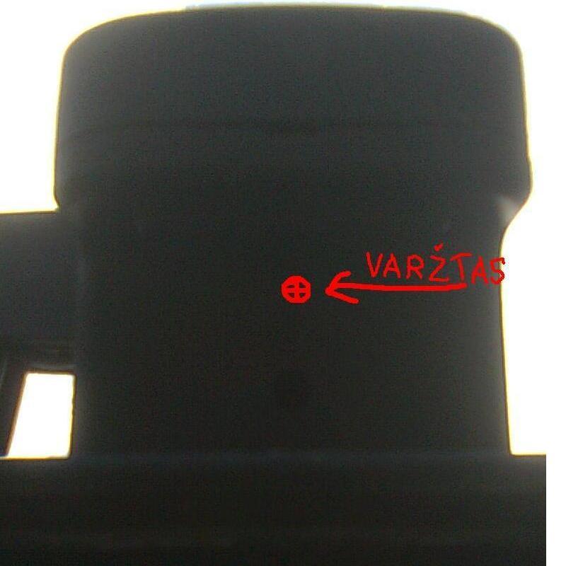

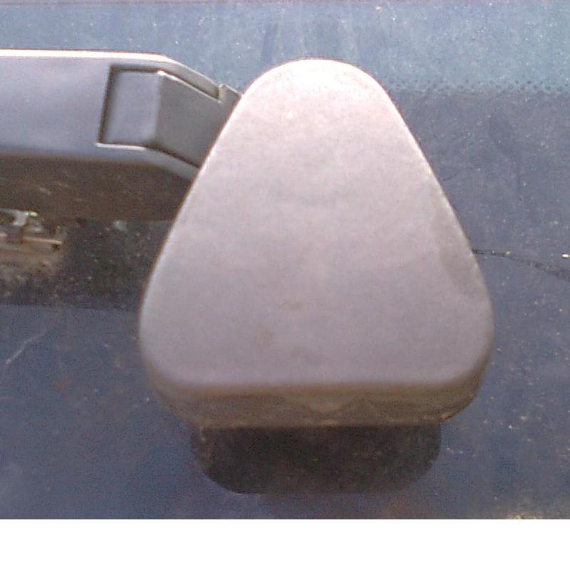

sveiki,padekit liaudis!!!!!! pas mane neveikia valytuvas,nesisukioja.norejau paklausti Jusu, kaip man isardyti valytuvo mechanizma ant stiklo??????? Pats mechanizmas, kuris suka ta valytuva kaip ir veikia, nes tas bugnas sukiojasi ijungus valytuva ir ikisus atsuktuva atidarius bagazines langa.
nuotraukoje pazymejau varzta, ar tik ji atsukus galima isardyti ta valytuva???????ar ir yra kitu budu, nes as to varzto neatsuku,prasisuka. bandziau pro apacia varztus visus sukti,bet ten tas mechanizmas neissijima..... ačiū!!!!!!!!!!

8332
Taip reikia ta varztuka atsukti kad apsaugine plastmase nuimti, jei jis neatsisuka bandyk ji nugrezti.
