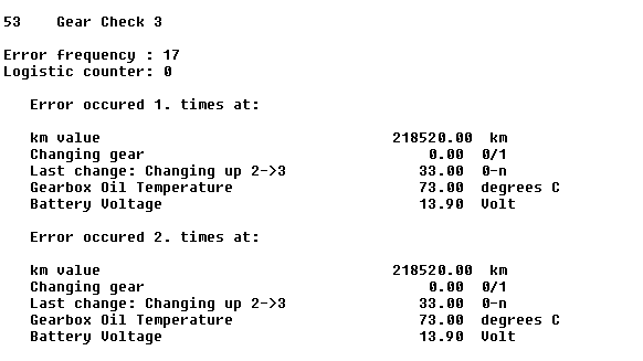

sveiki, automobilis 530d 01m automatas. deze buvo ok, mete visus begius, tik 3 begi truputi uzlaikydavo ir siurksciau perjungdavo, bet tik stipriau uzspaudus. paskaiciau internete , kad daznam padedavo tiesiog adaptaciju istrynimas. nu istryniau adaptacijas, pradejus vaziuot ties treciu begiu deze imeta avarini rezima dabar. jei labai ramiai vaziuoji - begi permeta, bet jei bent kiek astriau ties treciu begiu iskart gaunu transmission failsafe program. masina uzgesini/ uzvedi vel gerai iki 3 begio uzastrinus. zodziu - pridirbau. kokie siulymai?
pasivazinet ilgiau bandziau, istrint dar karta bandziau, akumas geras.

kokia klaida ismeta deze?

siomka rašė:
rodo taip. pamirsau paminet , kad perjungus i pusiau automatini rezima viskas gerai, taip pat gerai ir ant D jei antru begiu nekeli daugiau 2 k apsuku. anksciau budavo nelabai svelniai jungia is antro i trecia, bet junge, o dabar nebejungia po adaptaciju istrynimo.
sxs.png [ 10.9 KiB | Peržiūrėta 5676 kartus(ų) ]
