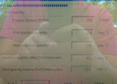

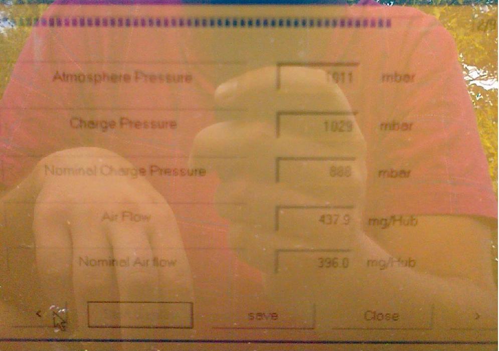

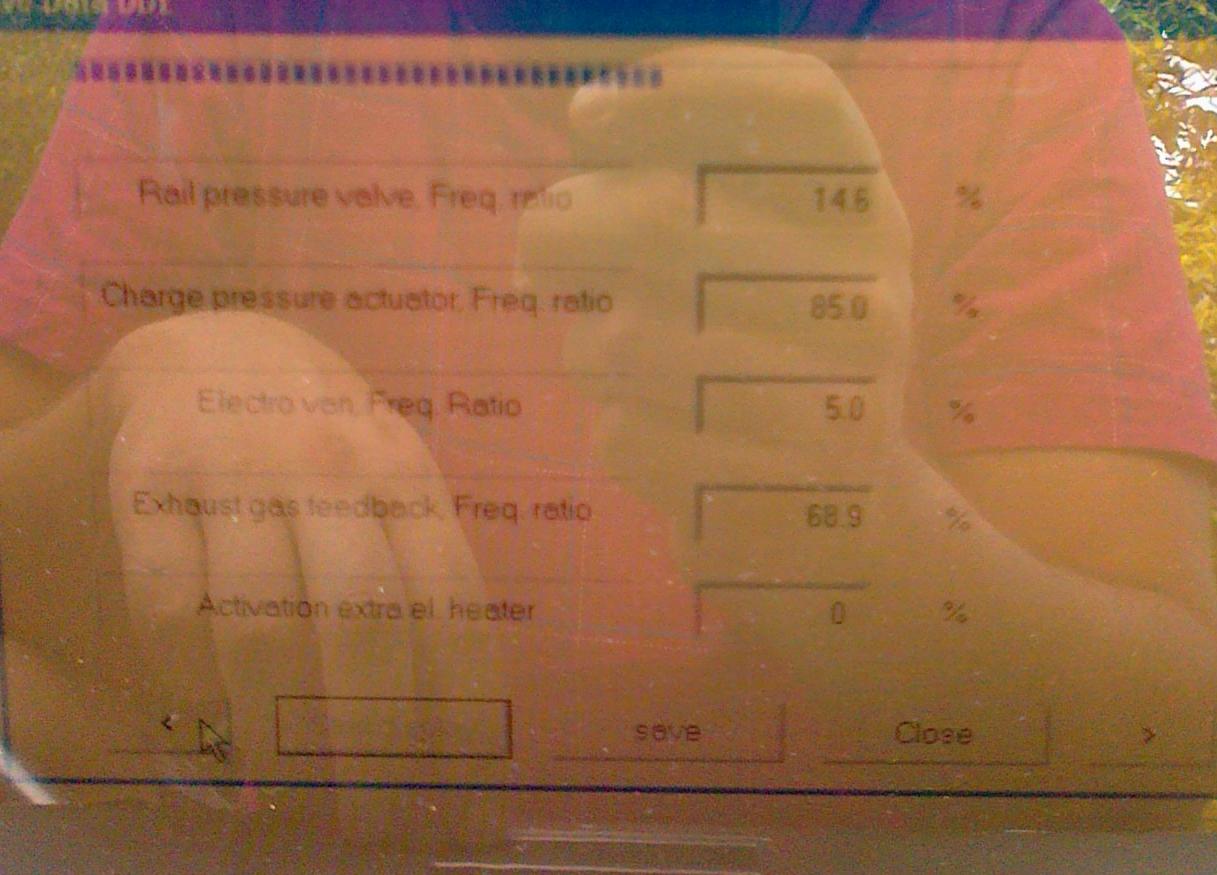

Dariau diagnostika su carsoft va kokius parametrus parode, dar pastebejau keista dalyka padirbus ant laisvu apsuku kokias 5 min pulsavimas dingo, bet pradejus vaziuot vel atsirado. Ar labai sudetinga ta davikli issimti ir isvalyt?

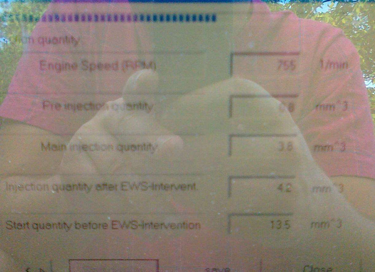

dar viena foto

StandartinėParašytas: 31 Lie 2012, 22:58
2011.01.01
178
Plunge
E39 530D 99m
BiZarTs
siurbliukas po vairuotojo sedyne niekam tikes ten turetu but maziausei 4 bar kad masina veiktu tinkamai . nuo 4000 rnp turetu masina nebeprijimt gazo pirmu antru treciu begiais . kaip matosi is rail presure masina turetu ant laisvu apsuku ir negrazu garsa turet kalenima . nors gal dar nesijaus kai nukris truputi zemiau jau girdesis .
