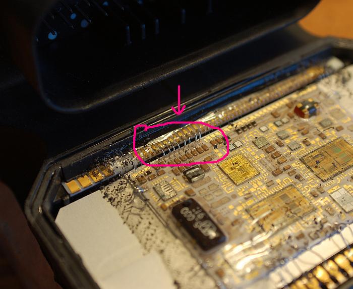

Tai E39 'liga',prieš kelias dienas remontavau pats,sugaišau dieną ir pilno rezultato nepasiekiau.Vistiek dega ABS lemputė.Bet pradėjo veikti spidometras ir ASC sistema jungiasi.Jeigu yra kur susitvarkyti ,geriau nesukti galvos,o atiduoti specams,nes patikekit labai jau bjaurus darbas,reikejo naudotis laikrodininko lupa.Tame bloke atitrūksta aliuminiai laidukai (nuotraukoje apvesti raudonai),kurie eina nuo keramikinės plokštes į pajungimo lizdą.Juos reikia pakeis naujais,bo jie prilituoti kontaktiniu būdu.
Kainos blokų tikrai įspūdingos,pigiausiai radau pirkti ebay.de - apie 460 eur su persiuntimo išlaidom.O šrote labai sunku rasti,greitai išgraibstoma prekė,o ir iki 1000lt prašo.
O numeris turėtų būti, jį pamatysi nusiėmęs bloką,arba po bloko apačia pakišk veidrodėlį.

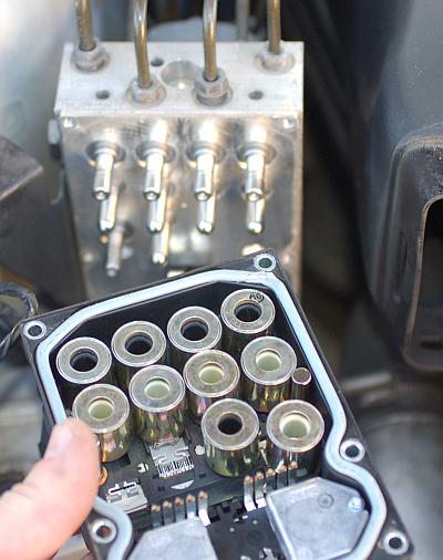

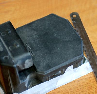

Gal kas pasufleruos kaip saugiai nuimti ta bloka, kad neislakstytu brangios dalys :) ? Ar paprasciausiai sriubus atsukt?
StandartinėParašytas: 20 Sau 2008, 23:52
Blokas nusiima paprastai,atsukus 6 varžtus.Atsargiai reikia dirbti paskui,nuimant viršutinį bloko dangtelį (2 nuotr.),stengtis nepažeisti plonyčių paauksuotų laidelių kurie yra šalia reikalingų pakeisti.Dangtelį geriausia pilnai nenupiauti,pabaigti atidarymą aštriu peiliu,nes kitaip prikrenta plastiko drožlių ant želatino.Visa schema apipilta želatina,kurią reiks atsivalyti nuo reikalingų litavimo vietų.
Po remonto dangtelį priklijavau Moment klijais.
Bet pasikartosiu,nebandykit atlikti remonto savo jėgomis ,ieškokit gero elektronščiko ar mobilų tel.remontininko :) .

Nieko ten nesimato :( ,o be to šituos laidukus iš viso reikia atsargiai pincetu nulankstyti,nes jie aliuminiai ir nesilituoja.
