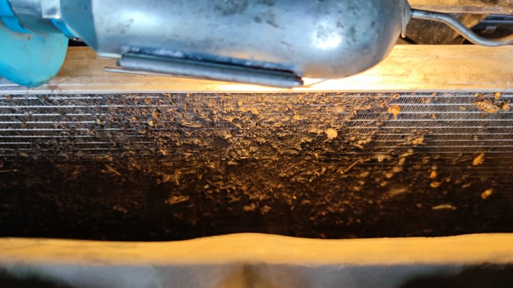

Mazai kas tikrina ausinimo radijatoriu, o vertetu nes jis daznai atoro baisiai, is isores uzsinese purvais nuo kelio, cia viena is 3 priezasciu delko kaista motoras, toliau eina termostatas, jai ir tai nepadeda keiti vandens pompa, beabejo tik org dalim, ir seip vertetu stebet temperatura per slapta meniu, jai laikosi auksciau nei 100 vadinasi reik pradet tvarkyt, nes blokas aliuminis ir ji suraito, buna net stumoklis uzstriga cilindre, indeklai ir tt..

Cia rida tik 156tuks auto nuo gimimo mano seimoje 2013m ten kur rida 200 ir daugiau vaizdas dar baisesnis buna, pavyko kazkiek isvalyt, bet manau kita vasara teks det nauja radijatoriu, nes tas vadinamas "korys" lb smulkus ir ten kaikur kaip ''uzcementuota''
o tamsta čia kartais ne vairo stiprintuvo aušintuvą nufotkinai? :mrgreen:
