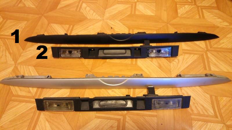

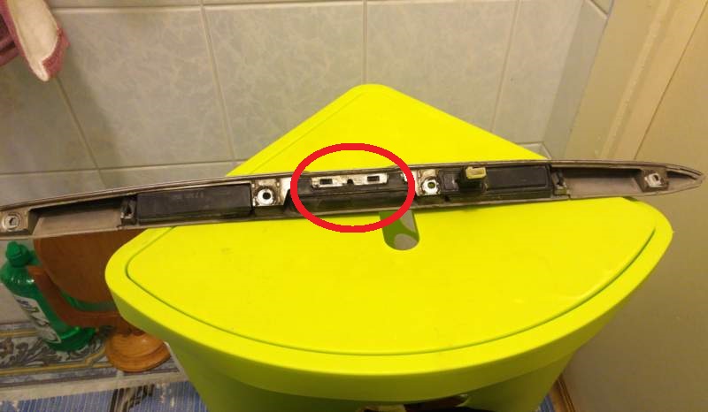

Siandien pradejo pati atsidarinet bagazine,issiaiskinau kas per detale (foto),kaltas bagazines atidarymo mygtukas, pasirodo jis vientisas su numerio apsvietimu ,isardyt neina ir paciam kazka patvarkyt nelabai gausis,srote 50 eur, bandau ziuret krastoje nauja bent randu tik kad raso apdaila,ar gali ta detale su numeriu apsvietimu ir bagazines atidarymo mygtuku vadintis apdaila (nuorodoje 8nr) ? kazin
gal kas susiduret,pirkot nauja ?
https://www.bmwautodalys.lt/lt/katalogas/dalys/51_4251/0/47738/L/0/2002/0

zenderis728 rašė:
As pats tai skerdziau ta visa juosta iki galo, nes nebuvo ko prarast, ten yra visa tekstolitine plokstele su mygtukais po ta guma reikia issidraskius patikrint ar tie mygtukai veikia, ten yra 2 mygtukai po ta guma, pas mane 1 veikiantis buvo dar tai uzdariau ant kliju pasodinau dar iki dabar veikia :) Galu gale jei nepavyks ar taip ar taip reikes pirkt nauja :) jei pasirysi draskyt po guma turetum rast kazka panasaus plokstei ilituotus 2vnt : http://tx.lt/360-thickbox_default/mygtu ... suotas.jpg

neapsimoka man skrost,nes mano iplysus mygtuko guma,jei guma butu sveika,butu galima skrost,matyt per iplysima prisirinko dregmes ir pradejo knist prota,jei ir sutvarkyciau mygtukus ,gumos neapsimoka restauruot,per daug vargo.
kazin kiek naujas reikalas kainuoja,niekaip nerandu krastos kataloge,gal tu geriau moki ieskot ?

https://www.bmwautodalys.lt/lt/kataloga ... /0/0/0/0/0 27 detalė , prašom.

jo sita,jau pasikeiciau, 79 eur is krastos,srote 60 eur :D taupyt neverta.
pasirodo istikruju apdaila vadinasi,viskas lengvai keiciasi 4 varzteliai,tik sunkiausia graziai atskirt 1 detale nuo 2,nes be laikikliu papildomai dar ant kliju priklijuota.
galejau neardyt,bet butu reikeje perdazyt apdaila nes is krastos originaliai eina juodos spalvos,tai teko savo apdaila uzsidet, o nauja liko nepanaudota.
gal kam is forumieciu reikia naujos apdailos nr 1 ?
