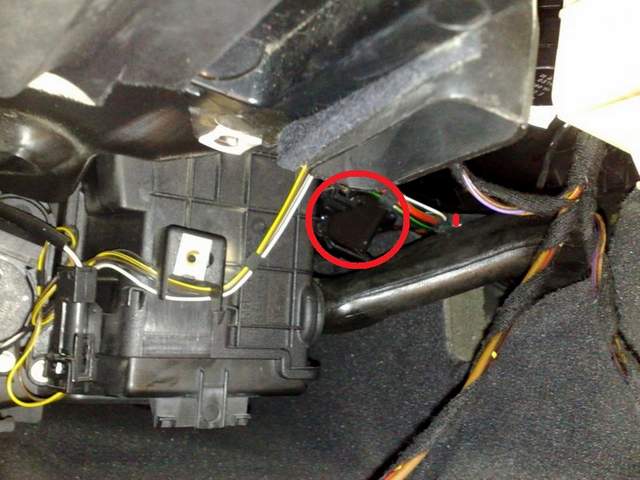

na ka sian problema sutvarkyta,nupirktas naujas ezys (swag) is autopaslaugos,kaina 170 lt.
krastoje siuo metu eziui akcija 333 lt. bet reikia uzsakyti,sake per tris dienas ateitu,bet as nelaukiau.
kad pakeist ezi nereikejo nuimt bardacioko,uzteko nuimt po juo apdaila ir sone medziagine juostele,isviso du varztukai ir du plastmasiniai laikikliukai,draugelis pirma kart keisdamas uztruko apie pusvalandi.
Beje skambinau Ramunui,sake neapsimoka sena tvarkyt,nes vieniem laiko kitiem po menesio vel sugenda.

imetu seno ezio foto,apibraukta tos vietos kur yra pakepe,jei pas jus toks pat vaizdas tai ruoskites keist
