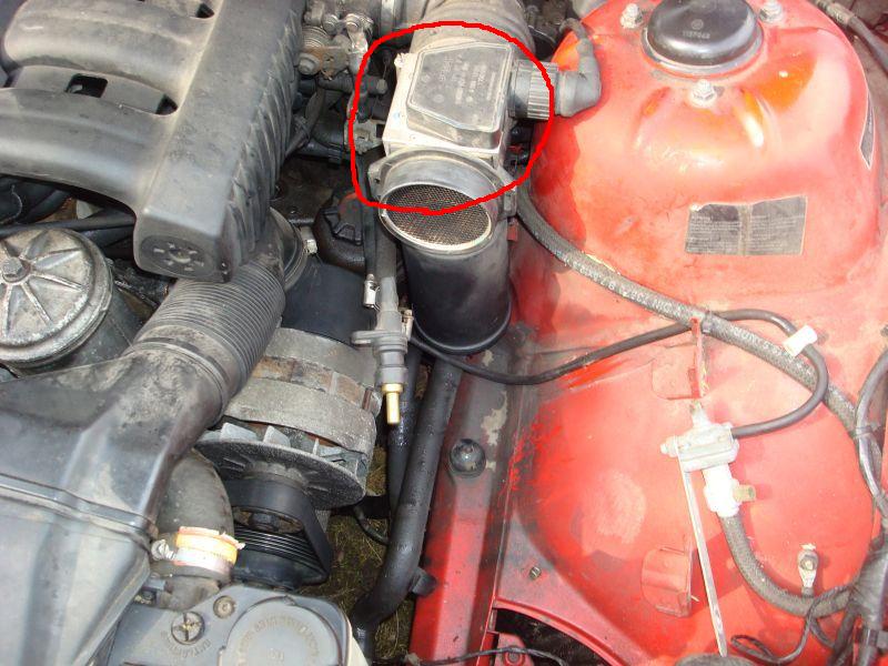

Nu va isvis uzdurniavo ta masina, nebeimanuma pavaziuoti saudo kaip nezinau kas kaip uzmini gaza iki dugno tai ji pridusta ir po truputi vos vos bando gazuotis bet jei pumpuoji greitai tai prasisaudo ir atsigauna bet tik atleidi gaza vel taspats. Nezinau ka daryti istraukiau zvakes paziurejau lyg ir viskas gerai, oro srauto matuokle nu nezinau net kur ji randas toks jausmas kad jos isvis nera nes kur filtro deze tai ten tik deze nera jos toliau toks kaip ir sklende bet istraukiau ten tiesiog paprastas vamzdis tiesei eina ir vidui kaskokie kaip siuliukai sujungti tai ten ne sklende tikrai ir paskui zarna tiesiai ir varikli jau eina...

Už oro filtro dėžės ir yra oro srauto matuoklė. :)
Foto:
https://eshop.akste.lt/img/p/25464-18720-thickbox.jpg
10164544.jpg [ 108.22 KiB | Peržiūrėta 9810 kartus(ų) ]
Kaip su oro, kuro filtrais reikalai, kada keisti?

Joa pas mane toks pat yra :D As pameginau isvis be jo uzkurt masina, dirbo taip kaip dirbes nieko nepakeisdavo bet ta fiskute atjungi kur prie jo tai kaskas pasiguoza, paskui vel sunormaleja. Ir tas saudymas buna ne is ten o is variklio pacio nes isvis be zarnu tu uzkuriau vistiek saude...
