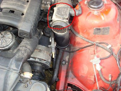

Už oro filtro dėžės ir yra oro srauto matuoklė. :)
Foto:
https://eshop.akste.lt/img/p/25464-18720-thickbox.jpg
10164544.jpg [ 108.22 KiB | Peržiūrėta 9531 kartus(ų) ]
Kaip su oro, kuro filtrais reikalai, kada keisti?

Joa pas mane toks pat yra :D As pameginau isvis be jo uzkurt masina, dirbo taip kaip dirbes nieko nepakeisdavo bet ta fiskute atjungi kur prie jo tai kaskas pasiguoza, paskui vel sunormaleja. Ir tas saudymas buna ne is ten o is variklio pacio nes isvis be zarnu tu uzkuriau vistiek saude...

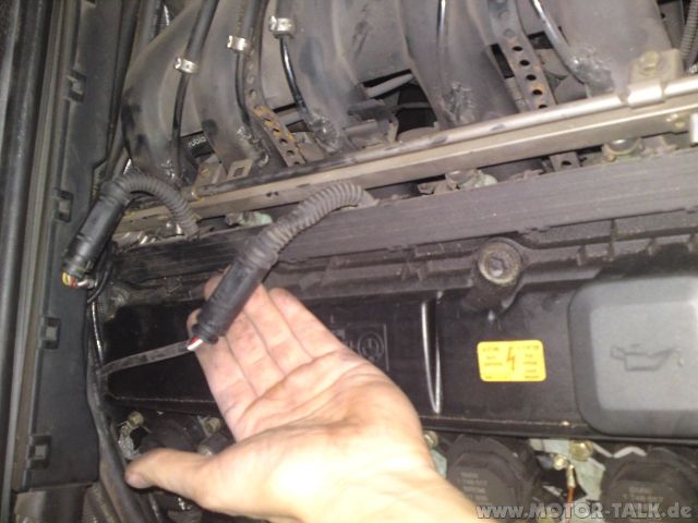

Lambda zondas pas Tave vienas, įsuktas išmetimo vamzdyje prieš katalizatorių.
Kažkas panašaus kaip čia:
1250263710_1.jpg [ 20.25 KiB | Peržiūrėta 12875 kartus(ų) ]
Čia foto kur jį atjungti, tik čia M52 variklio, pas Tave kažkas panašaus bus:
lambda-5176063107762973539.JPG [ 45.77 KiB | Peržiūrėta 9525 kartus(ų) ]

Ai tai nereikia po masina listi? uztenka ta virsu nusisukti ir ten bus?

Na, jei pas M50 taip kaip pas M52, tada nereikia lysti po mašina.
Atsuk du varžtelius, nuimk gaubtą ir pamatysi, poros minučių darbas.

Pas tave 91 metu M50B20, tai bus po masina. Saudymas dar pasireiskia kai sugenda babinos.
