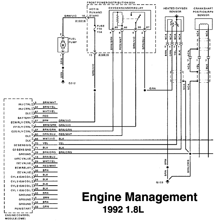

Sveiki, prisiroušiau technikinei. Viskas kaip ir gerai būtų tik va, CO benzino išmetimas viršyja normą kelis kartus. Visa laiką važinėju dujom praktiškai todėl nekreipdavau dėmesio daug i benziną, pasirodo nėra pas mane išvis liambda zondo, radau tik nupjautus laidus zondo fyškėje (like tik 2: juodas ir baltas). Nusipirkau universalu bosch, jame yra 2 balti (parasyta heating), 1 juodas (parasyta sensor signal posityve) ir 1 pilkas (parasyta ground, negative optional) laidai. O is kompo ateina i fyskę juodas, geltonas, zalias ir rudas (i raudonumą šiek tiek neša, tai gali būt ir raudonas, bet greičiausiai rudas).
Esmė tokia, kad reikia žinot, kompo laidų reikšmes, gal kas žinot?

reikia knisti manualo schema, ziureti PIN kompo ir schemose PIN kompo su iseinanciu laidu spalvom.
bet zinok tingejimas didelis, taigi nepatingek, parsisiusk manuala (bentley E36) ir susirask :) laidu spalvos uz apvalios fyskes keiciasi (kur variklio pravodke jungias su kebulo pravodke).
i bosch LZ ateina 2 balti, juodas ir pilkas. is kompo eina kitokie.

Na iki šiol visi sake, kad čia greičiausiai LZ tai ir sakau įdėsiu. Bus aišku ar kažkas kitas kaltas. Gali but oro srauto matuoklė įtariu dar arba temp. daviklis. Bet bėdą bandysiu spręst po truputi iš eilės. Sakai laidai kurie jau ateina prie LZ kompo skirias nei išeina iš pačio kompo? Tai bus vargo tada atsekt.

laidu spalva uz LZ fyskes (laidas ateinantis iki LZ) yra tokia pat kaip is kompo iseinanciu. bet cia fignia, nes is kompo tokiu spalvu laidu bus ne vienas. reik pin kompo fyskes su reiksmem, arba schemos kompo fyskes, kad suzinoti kuris pin ir kokios spalvos laidas.

Radau schemą. Heated oxygen sensor. Ateina laidai tokių pačių spalvų schemoj kaip ir pas mane iš kompo. Prie geltono parašyta (02 Sens SIG), prie juodo parašyta (02 Sens GND).
Tai išvada: Geltonas su juodu zondo, juodas su pilku zondo, žalias su baltu zondo ir rudas su kitu baltu zondo. (Baltų poliškumas rašo nesvarbu instrukcijoje pridėtoje prie zondo). Prisegu schemą gal kam dar padės ateityje.

Toks pajungimas tiko, kompiuteris klaidu neberodo del LZ. O pagrindine problema del didelio CO buvo kuro slegio reguliatorius. Dabar viskas tvarkoj :)

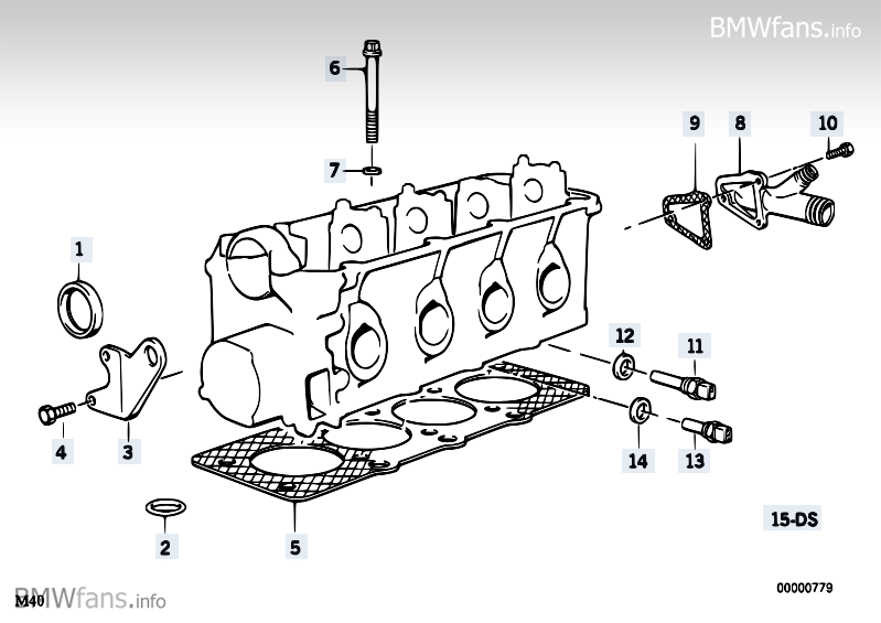

o temperaturos daviklis grinai sukasi i bloka ar pakabintas prie bloko, nes neradau kad butu isuktas i bloka...

StandartinėParašytas: 10 Bal 2011, 13:50
2009.03.24
733
vievis
Jonas! rašė:
i bloka sukasi
Jonai, i galva sukasi, o ne i bloka :wink: melinas - signalas i kompa. rudas (ar ten pilkas nepamenu) - signalas i skideli.

jo, radau tuos daviklius temperaturos, jie ne bloke o i galva sukasi :^o :)
