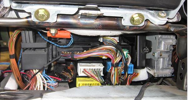

rele gal nekontacija.
reles2.JPG [ 54.94 KiB | Peržiūrėta 12889 kartus(ų) ]

8330
Vaje prie varikliuo po kol kas nelysciau, nes yra kas veikti iki jo dasikasti. Tikrink rele greiciausiai ji kalta bus tik ja nelabai rasi pagal ta auksciau paveiksleli. Paieskosiu aiskesnes foto. Dezute su melyna jungtim. Cia uz bardacioko ji randasi. Paciai relei nieko nepadarysi reik ieskoti kitos.
attachment.php.jpg [ 46.64 KiB | Peržiūrėta 12804 kartus(ų) ]

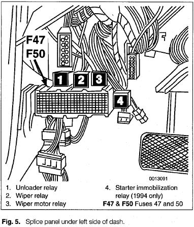

Pas mane tapati beda. Jau patikrinau jungikli (rankenele prie vairo) viskas ok. Kiek skaitau teorijos greiciausiai beda su tuo valdymo blokeliu. Taip pat gali buti ir ta rele su melyna jungtimi.
Del pastaruju radimo yra keletas vietu:
1 Po bardacioku
2 po vairu
3 po atrama kojai pasideti nuo sankabos nukelus.
Snd ieskosiu bedu ir bandysiu issprest.
___
edit
Radau melyna rele.. ir kolkas yra taip: ijungiu valytuvus ant pirmo (kai retai turetu valyt), rele isimta -> ikisu rele,suveikia valytuvai, bet perviduti sustoja.. Deja snd nepavyko gaut naujos pabandyt.
p.s. gal kas imestu FOTO kaip atrodo tas valytuvu blokelis?

Radau ne viena bmw su tokiu blokeliu.. Pas mane ner tokio blokelio (arba nerandu..) , bet yra melyna rele, vairotojo pusej.. Ir tokios reles as niekur negaunu, katalogai rodo tik E30 ir nk daugiua konkretaus.. arba is vis neranda. Arba nemoku as jais naudotis #-o
dar pora tos pacios reles foto http://s30.photobucket.com/albums/c306/Q-LEX/E36/
Paskutinį kartą redagavo q-lex 31 Rgp 2010, 13:44. Iš viso redaguota 1 kartą.

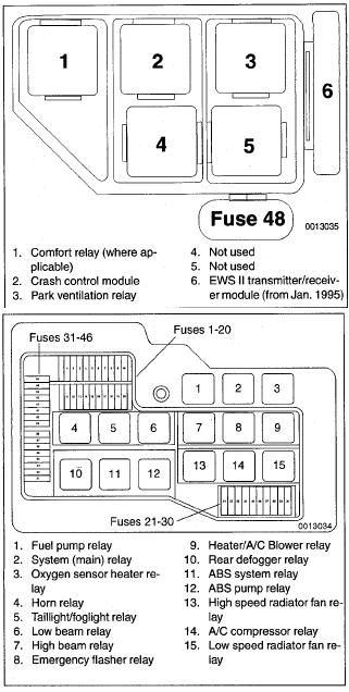

tai cia gal ta komforto rele? :)
pas kupe daznas reikalas.
reles.JPG [ 49.98 KiB | Peržiūrėta 12747 kartus(ų) ]
