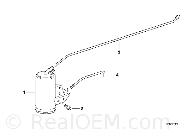

Activated carbon filter , E38 skirelyje tokiu temu yra. nedungsi niekas gale kartais?

vadinasi voztuvas nekaltas, greiciausiai uzsikimses tas anglies filtras? Beje, kaip is vis tas anglies filtras reikalingas? Kad filtruotu ora patenkanti i baka??
StandartinėParašytas: 07 Bir 2010, 22:36
atvirksciai
StandartinėParašytas: 07 Bir 2010, 22:38
per ta angles filtra bakas suristas su atmosfera, ir saugo jis ne baka nuo dulkiu o musu visu plaucius nuo benzino garu
EKOLOGIJA
