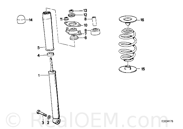

Važiuojant per duobes gale kažkas bilda. Idomiausia tai, kad jei spaudau amartizatoriu to bildėjimo negaliu išgaut. Kai pašala problema pasireiškia labiau, kai atšala - bilda mažiau. Buvau po duobe pavažiaves tai amartizatoriai neišbėgę, silentblokai irgi sveiki. Kaip spėju gal kokios atramos amortizatoriaus, nes jausmas toks kad kai ratas pašoka ir nusileidžia ir tada subilda.
Ar mano spėjimai gali pasitvirtint ar ieškot slieku kitur ?
Iš kurios vietos galima pasižiuret tas atramas, nes iš apačios neina prieiti ?
Gal kas panašių problemu turėjot ir tvarkėtės. Kiek kainavo ?
BMW 318 E30 88m.

95 % kad ten atramines gumos sudile. pats neseniai keiciau.
http://www.realoem.com/bmw/diagrams/o/p/9.png
7- atramine guma

atraminis guolis tau brolyti parejes jau saibom :)

Gale atramines gumos stovi,ne guoliai.

cia tos atramines gumos virsuj amortiku,issiardyk bagazine ir pamatysi kad ten s,kai spaudai tau nieko ir nebus,man irgi taip buvo,issiardyk ir pamatysi,kai spaudai turi viskas stabiliai stoveti,o jei taip nera,keisk juos
cia 8 nr http://www.realoem.com/bmw/showparts.do ... g=33&fg=45

As taip pat neseniai jas pasikeiciau nes bildejimas tai (uzknisantis), ten labai lengvai pasikeicia, na tik pas mane kadangi E36 tai labai sunkai isitraukia tas uzdengimas(tas kaip kilimas) O ideti ji dar sunkiau jai esa gamyklines kaloneles :) na tie kausai juodi is apacios palanges labai trukdo :idea:
