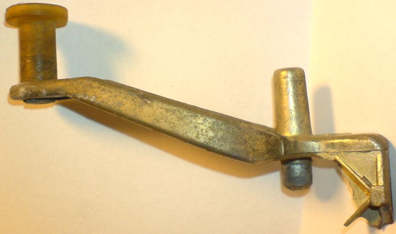

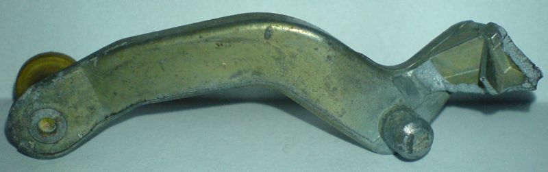

Problema/klausimas: Problema su vairuotojo pusės durelėm. Iš lauko pusės neatsidaro,galima dureles atidaryti tik iš vidaus. Nuėmęs "apšifke" vos ne vos iškrapščiau nulūžusios detalės gabaliuką kažkokį... vietos ten praktiškai nėra, vos telpa pirštas ir matomumas vos ne nulinis. kaip ir ką reiktų tvarkyt, ką keist? gal kam yra taip būvę? kaip tvarkėte ir kiek tai gali kainuot? įmetu keleta foto, dėkui už ats. :)

Buvau susidures su tokia problema.Lužo toje pačioje vietoje kaip ir tau.Išardžiau visa rankena,buvau nunešes suvirintojams,tie mane išvijo,mat pagaminta ta detale iš "diuroaliuminio",neimanoma suvirint(bent jau jie taip sake).Taip pora men ir lipdavau pro galines dureles i mašina,kol nusipirkau visa rankenos mechanizma(iš ardomu auto) kainavo 50lt,perdejau širdele,laidus,ir visks db ok.Sekmes

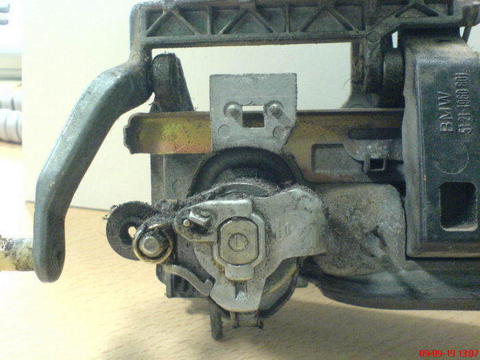

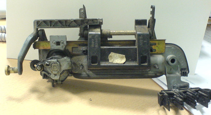

Gavau iš laužyno rankeną už 30 Lt :) bet kaip dabar senąją išimt? bei sukeist šerdeles kad nereiktų dar vieno rakto nešiotis?

bandyk nuo rankenos nuimt ta plasmase,kuri prie spyneles,ta apvadeli toki,po juo turi buti varztai

Pirmiausia apvadeli nuimk,kad ji nuimt, reikia iš kitos puses geltonos spalvos metaline plokštele pastumt i dešine puse(pasitreniruok ant tos kuria gavai iš laužyno,jinai matosi foto),apvadelis atsilaisvins ir nuimsi,vieno varžto matau nera,o kitas,tai yra gaike,užsisuka ant širdeles,na manau kai ta apvadeli nuimsi,viska pamatysi.Širdele galima išimt istačius rakta i ja ir išspyrus klyna iš kitos puses,jei rakto ner,teks panaudot jega.Jei dar ko nors nesupratai,parašyk apie tai,ir jei galesiu parodysiu ant tavo foto...
P.S kartais širdelės skiriasi,ir yra galimybe kad netiks tavo nupirktai rankenai.Na tikekimes kad tu pataikei.
