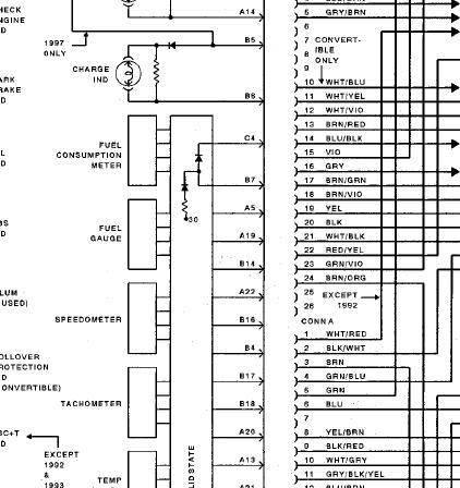

prie to pacio - gal kas paaiskins "pin 46 / output / fuel consumption (KVA signal) / to instrumental cluster"
KVA signalas?
ir cia output, kaip matuojasi?
nes tas sokinejimas susijes su sanaudom rodomom ekonome. tuo metu kai uzsivercia i begalybe ekonometro rodykle, tuo metu nustoja sokineti apsukos.

susirask ta laida is schemos pagal spalvas. kur patogiau prieit ir su voltmetru i ta laida, minusa paimsi nuo remo kazkiek turi voltu but kai stovi kai rodykle uzsivercia.paskui pralek ir matysi kaip tie voltai keicias ir atitinkamai rodykle vaiksto.o kai ta rodykle pradeda sokinet tai matysi ar ir voltai sokineja ir darai isvadas...
StandartinėParašytas: 27 Geg 2009, 15:54
na nuo kompo neatseksi kur koks laidas prie skydelio, o schemos nesuprantu... nera isvedimo is skydelio pagal schema. kaip atsekti is skydelio pagal schema i kokios spalvos laida pravodkes nueina...? ar laido spalva nuo kompo fiskes bus tokia pat kaip ir prie skydelio fiskes?
matai, rodykle nesokineja, ji arba 0 (vaziuojant), arba begalybe (stovint).
todel ir mastau, kad truksta signalo kazkurio (oro kg, greitis, rpm, ar kt) kad paskaiciuoti sanaudas, o tuo paciu ir del teisingo kuro padavimo.
nors dar kol veike ekonomas, rodykle sanaudu sokinejo kartu su apsukom :) na ne tolygiai, bet matesi, kad kuras paduodamas bangom tiek ant apsuku, tiek ant ekonomo (ekonomo info truputi veluoja).
kad rodo 0, vadinasi greiti mato, bet matomai kazko is kitu parodymu nemato kompas, todel ir 0.
kiek ieskojau per interneta, nera nurodyta, kokia info renka bmw ekonomai, o bendra info apie tokius irengimus yra skirtinga, tai neaisku kur ieskoti :/
diagnostika temperatura (bent jau variklio) mato - gera, rpm mato - ok, greiti skydelyje rodo - ok, matuokle rodo oro 13kg ant laisvu - lyg ir ok (matuokles 3 isbandytos), pats kompas keistas, skydelis keistas. bus koks sudukas kuris ir knisa prota masinai, na ir man tuo paciu...
dabar pagalvojau, jei jau ekonomas veikia bent 0-begalybe, vadinasi signalas yra ir ten tikrint reikalo nera to laido, nes del jo apsukos nenustos sokineti... reik pravodke gaut is kur nors... :/

as manau kad dme surenka duomenis ir per46 pin siuncia skydeliuj tam tikra itampa, bet gali but kad ir skydelis pats dar kazka apdoroja.kaip su sklendes davikliu, turetu ir jis dalyvaut siam procese,kai matavai tai varzas tikrinai tiktai?dar gali but kad greicio signalas eina i skydeli ir i dme, gal dme negauna gero signalo.jei apsukos sokineja,tai ir ekonomaizeris sokineja,ta pastebejau pas save. cia ta schema is bentley imetei?

na va, perziurejau schemas ir kiek sugebejau issiaiskinti, tai signalas is greicio daviklio eina tiesiai i skydeli (to neradau, bet nera nurodyta prie variklio pravodkes schemos, kad i DME eitu signalas is daviklio), o is skydelio i DME (PIN 42). o PIN 46 is DME kuro sanaudu signalas eina i skydeli.
p.s. transmition control module (EGS) - tai cia automatui?
na jei skydelis geras, DME geras (buvo keisti is auto, pas kuria nera tokiu nesamoniu), vadinasi belieka patys laidai arba fiskiu kontaktai... ka kiti manot?
prisegu schemos iskarpa, kokybe ne kokia, nes mazinant paveiksliuka issikraipo, o programos talpinti kol kas nenaudoju...
dabar dar paziurejau per kur eina pravodkes laidai, tai ten per fiske prie saugiklines. variklio skyriuje laida galima bus praskambint, o nuo fiskes iki salone esancios skydelio fiskes matomai ir nebeprireiks tikrint, nes b20tu tokiu fintu nebuvo...
