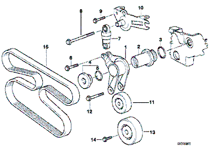

sveiki, ieskojau temos bet neradau ko man reikia. taigi norejau suzinoti kaip keiciamas generatoriaus,( vairo stipr). dirzelis. auto 318tds. norieciau suzinoti ar imanoma paciam pasikeisti ji ir kaip tai daroma - darbu eiga ir panasiai , kokiu irankiu reikia ir ar reikes duobes (cia galbut :) )
ir kaip nepamesti tos sekos dirzelio , nes labai jau jis ilgas - turbut skriemulius reikia paisyti ar kaip?

siandien servise man tvarke dirzelio itempeja... betvarkant tas zmogus buvo nuemes beveik visa dorzeli. taip tik atrodo kad ten jis baisiai israizgytas... :) mano variklis 25td tikriausiai viskas ten taip pat turetu but man atrodo.. taip? bet paziurek foto ir jei viskas atitiks suprasi manau.. :) prasom :)
P.S. jei kam idomu man tvarke 1 ir 2 detales :)
Failo aprašymas: va!
dirzas_e36.jpg [ 118.13 KiB | Peržiūrėta 10289 kartus(ų) ]

vienodai :) o pasikeisti nesunku ir nereikia labai daug ypatingu irankiu. Sunkiau suspausti ta amortika atgal, kai nuiimi sena dirza, bet ir tai nera neimanoma :)

Pakeitimas tikrai nera sudetingas. Patarimas kad lenviau butu pakeisti ir neluzinetu tie itempejai reikia nusiimti sparnuote ji atsisuka lygtai 22 raktu ir nusiimti difuzoriu ta didele plasmase kuri nukreipia oro srauta i radijatoriu. Tada viskas kaip ant delno atverzi itempeja ir pakeiti dirza tik brezineli pasidaryk pries nuimdamas dirza.

nenoriu pasirodyti neveksla - bet noreciau suzinoti ka dar reikia nuimti iki difuzoriaus nuemimo ?? usas , bamperis??? - visa prieki reikia nurinkti?? o tai jei difuzoriu reik nuimti tai ir radiatoriu ?? taip iseina??

Viso prieko ir radijatoriaus tikrai nereikia nurinkt :) viskas darosi vidui po kapotu. Pries nuimant difuzoriu reikia nuimti plasmasini vamzdi kuris nukreipia ora i oro filtra (Jeigu toks yra aisqu) jis randasi keleivio pusej prie faros, tas vamzdis fiksuojasi virs akiniu reik nuimt ta plasmase apsaugine tada prieisi atfuksuot. Po to jau galima imti paty difuzoriu jis virsui kampuose tvirtinasi dviem sponkem. Sponkes istrauki ir jis isikelia i virsu, bet nepamirsk atsisukt sparnuotes kartu su difuzorium isitrauks. Po to jau lieka tik dirzeli pasikeisti.
