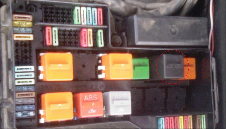

Sita rele del avarinio reikia tikrinti.Pas mane ijungus avarini pamirksedavo kol rele uzkaisdavo, ir toliau tik istisai degdavo visi keturi posukiai.Pakeiciau ir viskas susitvarke.Tik kad pagal tavo aprasytus simptomus nesu tikras kad ji kalta.

vat keiciau sita rele ir nepadeda, keiciau ir spidometra nes girdejau kad ir ten gali but kokia varza perdegusi tai nereguoja visai.

StandartinėParašytas: 24 Bal 2009, 19:44
2009.02.27
1049
Ex E36 coupe 318is M42
sitas saugikliu ir reliu blokas po kapotu randas ar po vairu?

bmw318is rašė:
Po kapotu, stovint pries varikli, tai desineje puseje, kampe.
StandartinėParašytas: 24 Bal 2009, 21:31
Ginchius rašė:
Taip sitas blokas stovi vairotojo puseje po kapotu kampe. As jau ja pirkau su signalizacija ji man viena diena subludijo uzblokavo varikli tai atjunge ten kazkaip po to vazinejau gal pusmeti be problemu ir po to prasidejo bedos su tuo avariniu tai nuvariau pas elektriko tas sako vesk prie signalizisto kad atjungtu ja visai isimtu ta bloka toki tai nuvariau iseme tai niekas nepasikeite.
siandien buvau nuvares vel pas elektriko tai sake tegul atjungia ir gamykline signalizacija nes dar ir tokia yra nes gali jinai durniuoti. tai vest reiks kad atjungtu ta orginaline.
