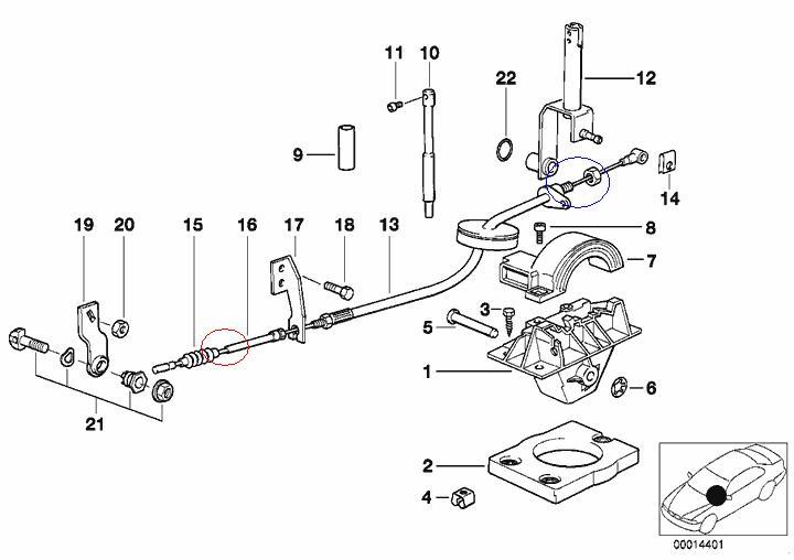

Problema/klausimas: Sveiki senbuviai, norejau paklausti gal kas uzturejot beda su automato svirtimi, anksciau man taip apysunkiai junginejos ta svirtis, tai vakar isvis uzstrigo ant darbines padeties bandziau jega pastumt ant P'arkingo tai net nejo, numanau nutruko trosas, neisivaizduoju kaip masina nutemp meistrams, ar ten paciam ziuretis, gal kas pasakys kokiu iseiciu kaip galima paciam susitwarkyt arba ijungti N rezima ?

Greiciausiai bus kokia sakute uzstigus pas tave, be ardymo nieko nepadarysi,O transportuot teks ant traliuko visais 4 ratais.O per jega nepatarciau grust, po to tik bedu daugiau prisidarysi.Kiek zn automatu tvarkymas nepigus, tai jei kas rimciau teks paklot nemazai.

Man lygiai taip pat buvo. Troso nebutina keisti, jeigu jis dar nesusilankste ties jo pradzia (pazymeta melynai). O uzstrigo greiciausiai ties vieta pazymeta raudonai, nes pagavo rudziu ir toks pypsikas esantis gale nebeislenda. Trosas nusiima gana nesunkiai, turbut uzteks sutept ta vieta, kur raudonai pazymejau. Sekmes.

sorry broli nepazymejei spalvom, jei nesunku pernauja pazymek. dekingas

Pazymet tai pazymejau, tik kazko neryskiai cia gavosi idejus. Raudona - apskritimas tarp 15 ir 16. Melyna ties 14.

ačiū tau Tadai. per pietus bandysiu ziuret prie riciago, o ten daug nusiardyt reikia kad prieit prie tos vietos kad normaliai matytusi ?

nuwa trosas rankose, tik dbr klausimas kokiu instrumentu man prireiks ir nuo ko pradet ten viska? idomus momentas kad troso galas kur jau po masina stovi toks kaip vinis kuri nusipirkau kaip jis kur twirtinas cia izuriu i pvksl ir nesuprantu, gal kas pakomentuos ?

Atsuki trosa is apacios. Salone nusiardai plasmases sedyniu sildymo, aplink riciaga ta plasmase nuimi ir daiktadeze, kuri stovi zemiau OBC isimi. Atkabini trosa nuo pavaru svirties Nr 14. Atsuki varzta apibraukta melynai ir trosas turi issitraukti i salona.

susitvarkiau vakar darbas truko 15-20min. nieko sudetingo tik reikia duobes. Dekui Tadai.
