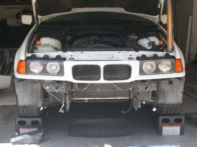

o kas per plastmase apacioj po radiatorium? cia variklio apsauga, ar kokia nors prie kondiskes? pasiklydau tarp schemu... :/

StandartinėParašytas: 19 Gru 2007, 17:29
2007.03.15
288
E36 Touring
pas mane tokio nera, ra tik bendra apsauga iki greiciu dezes

mane domina kas ten per plastmase, bet kaip supratau, ne tik pas mane jos nera...

o gal kas visgi pasakys, kur ir kas ten per plastmase po apacia?
http://bmwfans.info/original/E36/Cou/32 ... M/1993/12/
labai jau domina susideti visas reikiamas plastmases variklio skyriuje, nes brudo surenka ten nemazai nuo gatviu... :/

all in music rašė:
stai tavo plasmases http://bmwfans.info/original/E36/Cou/32 ... l-51_2048/

all in music rašė:
tai plastmase paprastam buferiui - radiatoriaus apsauga
taip pat yra apsaugos is sonu kondicionieriaus radiatoriu
na ir reiketu posparniu geru su purvasargiais prikiniais jei nenori brudo
