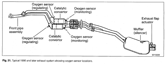

jei 15 detalė lambda, tai kas yra 16 detalė?

antras lambda zondas :D
...nes tai BMW

agha, visiskai toks pats antras "pigus" siemens liambda zondas. Sveiki atvyke i 328 pasauli :-)
tiesa ne visiskai teisingai pavaizduota jo buvimo vieta. Jie stovi abu labai arti variklio. praktiskai tame tarpe tarp variklio ir salono.

Ziurekit ka bentley raso:
1996 and later cars, OBD 11 enhanced emission
standards require the engine control module (ECM) to
monitor the oxygen content in the exhaust both before
and after the catalytic converter. This allows for tighter
control of the tail pipe emissions and also allows the
ECM to diagnose converter problems. If the DME detects
that catalytic converter or oxygen sensor efficiency
has degraded past a certain pre-programmed limit,
it will turn on the Check Engine light, and store a diagnostic
trouble code (DTC) in the ECM.
Reiskia ju yra net 4! (130-3 skyrelis knygoje)
Pirmi du yra reguliuojantys oro misini. (Regulating)
Kiti du (uz katalizo) stebintys katalizatoriaus darba. (Monitoring)

Atsiusk savo VIN koda, pabandysim daugiau issiaiskinti. Bent jau mano auto ju yra 2 ir kazkaip abejoju ar ju galetu buti daugiau E36... O wat paciuose naujausiuose tai butent taip ir yra. Tiesa ten netgi jeigu ispjauni katalizatoriu meta klaida :shock: zodziu su katalizatoriumi mazi juokai :-(

Pagal tavo VIN ETK raso, kad nera "instaliuotos" dalies NR. 16 (nebent yra kazkokis blatnas OPTION'as gamykliskai instaliuotas), o wat Nr15 yra ir ju eina kaip ir turi buti - 2 :-)
O is kitos puses - nesuk tu kiausu. Palysk po masina ir viskas labai greitai bus aisku. Atvaryk i meet'a (galesi skola atiduoti :-P) ir mes tau paaiskinsim kur ir ka ziurei :-)

Dar paskaitinejau :)
Na taip 4 sensoriai eina i M'kes S50US. Ir gal i M52TU su double Vanos. Prakalejas buvo teisus.
Atrodo viskas. Dekoju.
