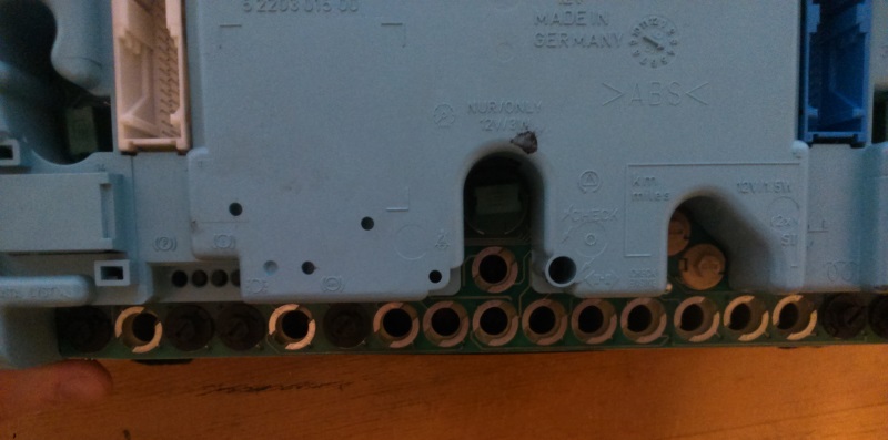

Kadangi pastarosiomis dienomis turiu mažai laiko pradedu nuo smulkiausių darbų.
Išsiėmiau spidometrą. Nebuvo labai yzy kai neįsivaizdavau kaip fyškes atjungt, na bent nieko nesulaužiau. Tačiau po to buvau "maloniai" nustebintas.
Gal kas pasakys kiek lempučių man trūksta? :D
Ir kokiu būdu reguliuojasi gazo trosas?

Priklauso nuo variklio, komplektacijos ir pan. Bet sudėk visas, kur yra kontaktai. Blogiau nebus. Tikrai čia tiek jų trūksta? :shock:
M43 gazo trosas reguliuojasi prie įsiurbimo kolektoriaus, labai akivaizdžiai stovi toks reguliatorius šešiakampis netrumpas ant pačio troso šarvo. Pasukiosi ir matysi.

Jei nėra tų opcijų, tai ir lempučių ten tų nereikia.

Pas tave truksta 2vnt.lempuciu.
1.Stabdziu kaladeliu nusidevejimas.
2.Check (jei pas tave auto yra Check Control Module)?

Gal galima plačiau kas tas Check Control Module? Pasinagrinėjau visų lepučių reikšmes, tai be to ką pasakei dar trūgsta check engine, avarinio ir saugos diržų lempučių.

Pas mane irgi panašiai lempučių nėra, bet kiek žiūrėjau, tai jos man standartiškai nepriklauso. Pats išėmiau velniop stabdžių nusidėvėjimo lemputę. :D Už daviklį ir dar klaidos numetimą (stabdžių kaladžių) tikrai nematau prasmės ten tiek mokėti.
