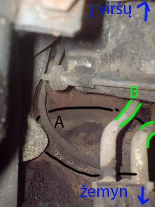

Grizes namo (2 km) dariau bandymus, kad nustatyt is kur leidzia, bet sikart nieks neleido.. o diena kai uzkures buvau salta ir iskart permeciau i dujas (tada kai pastebejau kad leidzia) tai pridetoj foto kaupes tas skystis (benzinas) zonoj A, cia jam yra ant ko laikytis - horizontalu (foto nelabai matos) ir matomai is zonos B bego, ty nuo virsaus. Diena kai isjungiau motora netgi kapsejo matomai tas skystis i zona A prie mano akiu, bet va iki vakaro isgaravo, tai turbut benzinas.. o antifrizas garuoja? Gal cia sutapimas kaip 'all in music' sake, kad ant salto motoro daugiau leist turetu.. O priejimas ten tai ziaurus...
O siulot nuimt kolika, tai tik [5] ar ir [1]?

pagal foto tai bent as nieko nepsakysiu, nes nezinau to motoro o ir foto nedaug tesimato...
antifryzas isgaruoja, jei motoras siltas. viskas garuoja ant silto :)
man ant silto motoro nesimatydavo, nes issiplesdavo ten viskas ir turbut skyles numazedavo. bet ryte vos tik uzvedus kontkreciai matydavosi kur slapia. panasiai ir su ausinimo skysciu buna, jei kur leidzia per dedideli plysi.
paciupinek, pauostyk ta skysti, kai leis :) nors man ir ciupineti nereikdavo, uzvedi, ijungi vejali ir ciufarini.. :)

uztenka tik 5 nuimt, nes 1 paprastu budu nenuimsi. ten gali but ir antifrizas nes prie gazo sklendes eina lyg tai 2 antifrizo slangutes plonos. o jei lasejo daugiau prie ten kur B pazymejas tai tik benzinas nes ten jokiu antifrizo slangu neina.

joa siandien uzmaciau is kur lasa - netoli to purkstuku reilo, per sujungima tarp vamzdelio ir slangutes.. bandysiu nauja zarnele det, tai sita teks nuimt ir matomai benzas isbegs kiek jo ten buvo. O ten jei oro paskui susikaups i ta reila nieko blogo? nereik kaip nors nuorint? ziuresiu gal atsigaus masina :)

cia tau ne ausinimo sistema kad uzsiorina :D
isvarys ora gan greit. tik kai nuimsi slanga isbegs is slangu ir reilo benzas. geriau palaukt kol pravest variklis truputi. pirma kart kuriant reikes gan ilgai pasukt kol uzpumpuos sistema benzu. jei skyle ant paduodamos slangos tai turetu atsigaut masiniukas. tai niekas nepasikeis tik kad benzas nebegs.
slanga kai pirksi ziurek kad butu butinai benzui, nes siais laikais parduotuvej normaliu benzo slangu rast sunku. visos tysta nuo benzo.
