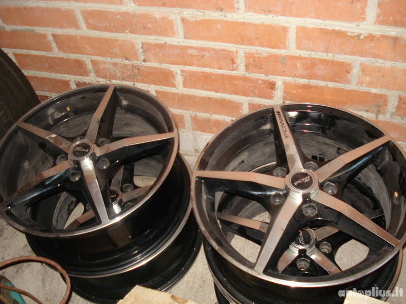

225 plotis priekyje nešoks lauk per arkas? nežinau ratų išnešimo tikrai šitoje srityje aš praktiškai žalias idėsiu foto ratų

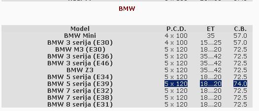

dar karta sakau, reikia ratu tinkamu, kad niekas niekur neliestu. isnesimas turi buti atitinkamas. R17 nera problema.
ir kas per chaltura i gala siauresnes padangas deti?

StandartinėParašytas: 02 Bir 2011, 12:08
2010.05.14
20
mažeikiai
E36
magnus
nu jo cia as irgi nesupratau aukstis priekyje 45 gale 50 priekyje 225 gale 215 :D tai nebent atvirksciai daryti y gala dedi platesnes o y prieky siauresnes pagal mane, kur ydejai ta lentele apie E36 nieko neymatyt neina :D tai vat ir noriu isspresti as ta problema kad uzdeti r17 ratus ir nebutu problemu su jais vazineti :)

o kas yra tas ET? cia tas ir yra ratu isnesimas ? kaip ir sakiau as cia nifiga nieko nesigaudau [-X
StandartinėParašytas: 02 Bir 2011, 12:29
2009.02.27
1049
Ex E36 coupe 318is M42
apsiversk ratlankius, kad matytum kas viduje ju parasyta, ir ieskok skaiciuku visokiu.
tau aktualiausia yra zymejimas raidemis ET ir du skaiciuskai kurie bus prie jo.
kai juos pasakysi, tada kalbesim.

yra parasyta taip ET35 pagal ta lenta ant E36 ET35 tai reiskiasi tinka?
StandartinėParašytas: 02 Bir 2011, 13:21
tinka. su tokiais ratais 5se drasiai per jaku ziedo kalnelius. i gala ir 245 tilptu. priekyje 225.
225/45 - 235/40, arba 225/45 - 225/45, ar 215/xx - 225/45.
