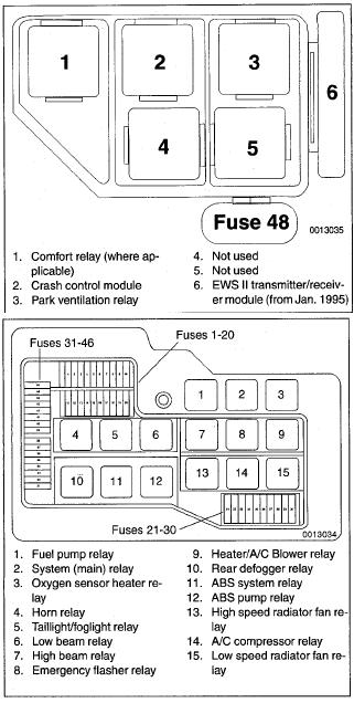

Gal žinai kurioj vietoj tos rėlės stovi?

E60 530i M53 2008'
cezarius_
po vairu.

komforto rele, kaip jau minejo, po vairu
reles.JPG [ 49.98 KiB | Peržiūrėta 4180 kartus(ų) ]
