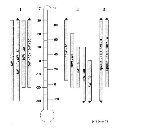

Del netinkamumo sintetinio tepalo taip vadinamiems seniems varikliams:
BMW E36 pradejo gamimnti nuo 1991 metu,kada sinetiniai tepalai jau buvo gaminami ir nebuvo jokia naujena arba exliuzivas :!:
(galiu net gi pasakyti ju kaina-1993 metais Shell pilna sintetika kainavo apie 170-180 lituku-4 litrai,nes jau tada pirkdavau juos)
Todel baikime ta nesamones su netinkamumu pagal variklio arba automobilio pagaminimo metus :!:
Dabar toliau-ziurime tik i BMW rekomendacijas :!:
pridedu net gi grafini faila,kuriame jau ekzistoja ir sintetiniai tepalai ir atitinkamai ju klampumo indexas+ temperaturiniai diapazonai
(labai net gi viskas aisku)
Apie iskirtini sentetinio tepalo svarbuma ir kad labai biega visur.....
jei atomobilio variklio riebuoksliai tvarkoje,tame tarpe ir visos tarpines-nieks nieku nebiega ir biegti negali :!:
(apie tai liudija faktai is savo asmenines patirties ir daugelio kitu zmoniu)
o jei biega,tai ne tepalai blogi arba labai skvarbus-skisti o reikia remontuoti automobili-varikli ir keisti atitinkamai susidevejasias detales,rebuokslius,tarpines ir t.t.
Cia tik keli faktai,kuriu pateikti galiu keleta desimciu....
Todel kas neismanote-nerasinekinekite nesamoniu :!: :evil:
Galu gale,kiek vienas renkasi pagal kisene,bet jei truksta pinigu geram daiktui,nereikia keikti tikrai gerus bet neiperkamus daiktus :!:
p.s.kalba neeina cia apie variklius ir automobilius,kuriu pagaminimo metai-80eji arba variklis tepala rija kibirais,tokiem sintetika jau netinka ir pagal sudilimo laipsni ir pagal tu metu gaminimo technologijas,
Kalbame tik apie BMW,kuriu varikliai visada pasizimedavo aukstu forsavimo laipsniu ir atitinkamai aukstom apkrovom visom variklio detalem.
Taskas.
