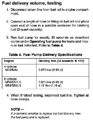

o nemeginai atjunges gryztamaja uzvest, ar suaktyvint siurbliuka (per reles kontaktus, kad per jungikli siurblys veiktu)?
o i baka kuras laisvai turi gryzti nuo slegio reguliatoriaus.
pompos tikrinimas.JPG [ 46.84 KiB | Peržiūrėta 5857 kartus(ų) ]

tai va sendie ir megysiu toki varianta nuimt nuo bako griztama kist i kanistra ir uzvest paziuret kaip tada dirbs. kazkaip priest tai nebuvo tokia mintis sovus. dar galima pamatuot kiek benzo prapucia kaip tam piesiny kur papostinai. pas mane siurblys per jokias reles jau neina. tiesiai nuo duju knopkes pasidariau nes kazkaip vel sudegint noro ner.
