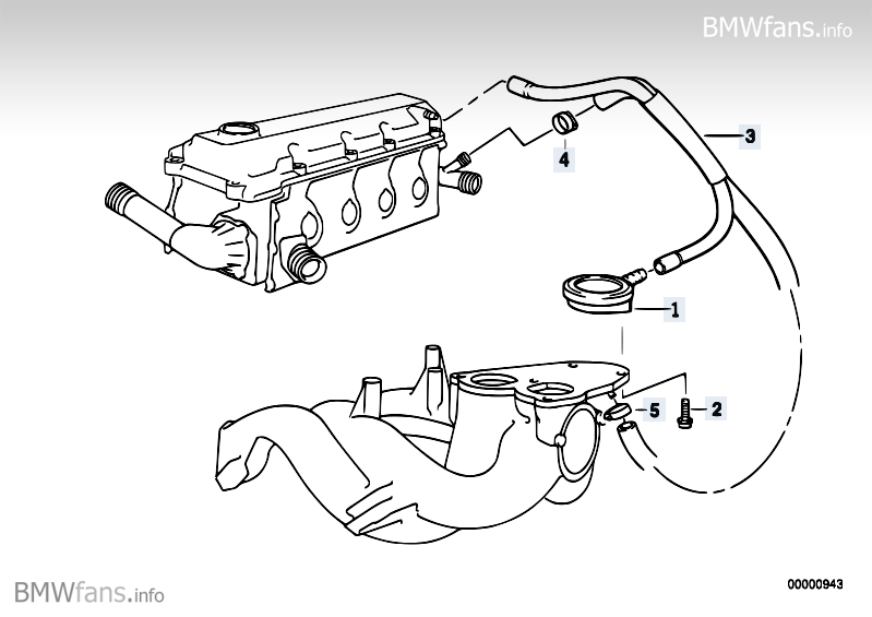

Va ir mane tokia beda istiko. Girdziu, kad traukia ora per karterio ventiliavimo voztuva. Toki apvalu plastmasini dalykeli i kuri ateina alsuoklio slanga is variklio. To pasekoj ant laisvu variklis 'burbuliuoja', atsiranda vibracija. Alsuoklio slanga neuzsikimsus. Oro filtras irgi neatrodo beviltiskai uznestas (nors nesu mates kaip atrodo 'beviltiskai uzkistas filtras'). Kaip ir butu nieko tokio. Siaip vaziuojant viskas gerai. apsukas renka graziai, trauka islikus tokia pati. Bet va, kaip ir su ducato atsirado tas toks kaukimas. Atsukus variklio tepalo kamsti garsas dingsta. Kaip suprantu variklis negauna pakankamai oro.

VOZTUVAS.png [ 33.5 KiB | Peržiūrėta 7932 kartus(ų) ]
Dar toks dalykas. Dirbant varikliui ir pasigirdus jo kaukimui nutraukiu alsuoklio slanga nuo karterio ventiliacijos voztuvo (dalis nr.1). Kaukimas dingsta. Vadinas variklis gauna oro ir viskas ok. Jame paciame niekas neuzsikimse.
Bet pridejus ranka prie tos vietos karterio ventiliavimo voztuvo, kur maunasi alsuoklio slanga jauciu, kad pro ji ora siurbia. Vadinasi, kai alsuoklio slanga uzmauta, per ta voztuva is variklio oras issiurbiamas, o ne atvirksciai - atiduodamas. Kaip tai imanoma?... Kas reguliuoja oro cirkuliacijos kryptiskuma?

Tai per ta alsuoklio voztuva ir traukia ora (schemoj dalis Nr.1). Klausimas dar del kokiu priezasciu jisai uzsilenke? Aisku, viena priezastis del amziaus. O kokia dar gali but priezastis?... Ir ar galima vazineti nuemus alsuoklio slanga nuo to voztuvelio?

sistemoj negali buti jokiu oro pratekejimu. sandaru turi buti nuo oro filtro (tiksliau srauto matuokles) iki duslintuvo galo.
