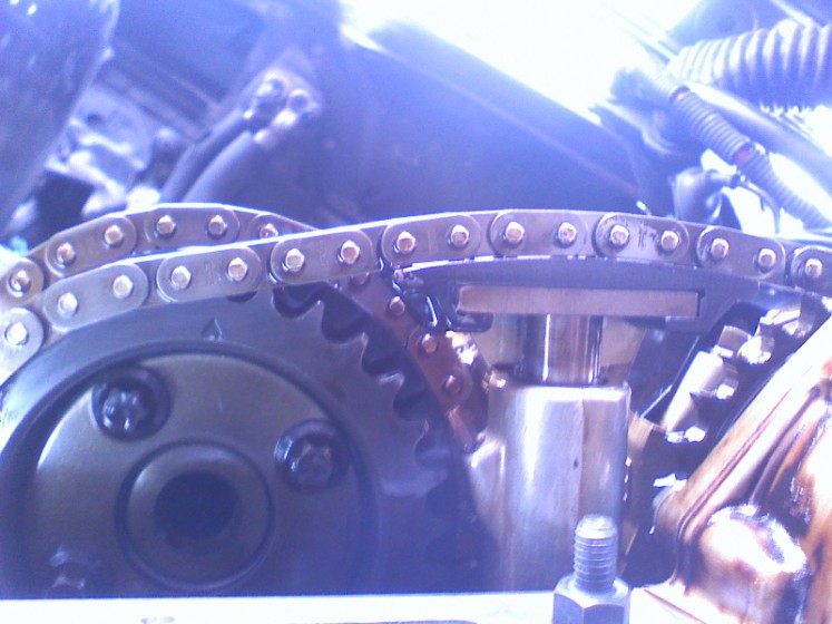

klausimas del faziu, ar verta ardyti ir tvarkyti, jei metke yra tik truputi paejus i sona? bruksni ties holo davikliu pastaciau lygiai per viduri tarpo ant skyvo. gal per viena zvaigzdutes danteli cia metke paejus, foto matosi.
090608161025 [].jpg [ 118.17 KiB | Peržiūrėta 14898 kartus(ų) ]
StandartinėParašytas: 10 Rgs 2008, 10:52
nejaugi niekas nera to dares? pls patarkit, ar verta tvarkyti fazes del tokio skirtumo?
