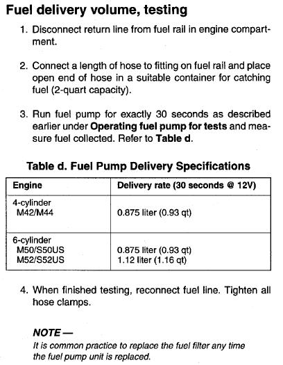

bet kokiu atveju 2 skanavimai eina. jei buna klaidu uzsirasai, trini ir vel skanuoji.
galima ir neuzvedus jei klaidom.
siurblio nasuma pasitikrint gali, bet jau neaiskinsiu kaip, ieskokis :)
pompos tikrinimas.JPG [ 46.84 KiB | Peržiūrėta 4283 kartus(ų) ]
