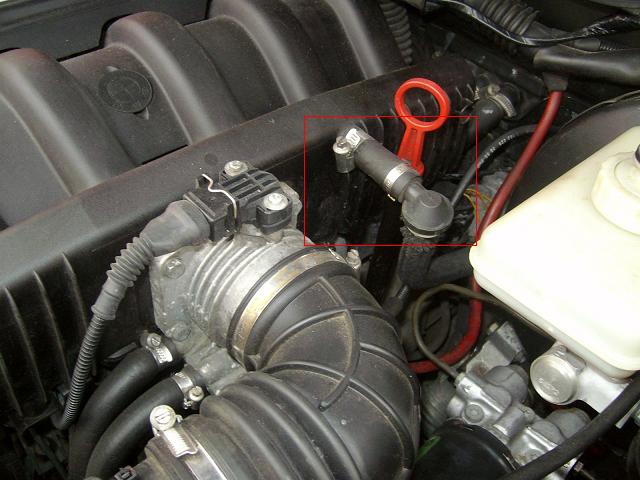

o man tai pro cia maitinti ?

Duvis21 rašė:
aham :)
PrakalejaS - dekui uz info! vaziuosiu i senukus siandien lempos, tai ir slangute reikes nusipirkti jei tures :) turetu viskas pavykti, tik reiks pagalbininka pasikviesti, kad gaza pamaigytu kartais :)

Mano temą paskaityk, ten gi su foto įdėjau, o tavo variklis toks pats, vadinas netgi vaakuminė sistema bus tokia pati. Kam išradinėti dviratį?
Duvis21 rašė:

nu va, sumaitinau ir as to marmalo. viskas kaip ir aprasyta, tik as ne per bako ventiliacijos voztuva, o per ta kur duvis idejo. turejau slangele, leikute maza, draugas palaike gaza kol pyliau ir toliau kaip aprasyta.
jau dabar efektas jauciasi... kolkas dar dumina, bet variklio apsukos kyla ir krenta tolygiai, be jokiu uzstrigimu, nebesvyruoja apsukos ant laisvu (galvojau LZ, bet diagnostika rodo, kad gerai dirba), ir lygtais maziau kuro ekonomaizeris rodo... vaziuojant tolygiu greiciu ir stabdant pavara nebesikeicia variklio darbas (netolygus stabdymas pavara, su paletejimais / pagreitejimais).
mano idetas variklis stovejo praktiskai be tepalo pusmeti, pravaziaves 90k myliu. bet efektas tikrai jauciamas... tik del variklio tylaus veikimo nieko nepasakysiu, nes isidejau sudegusi bakeli, tai kovinis kolkas... :)
kaip uz 20 LTL, tai stebukla gavau :D (jei tik nebus salutinio poveikio).
darbo porai valandikiu.
tai va Duvis21, gali drasiai piltis :)
