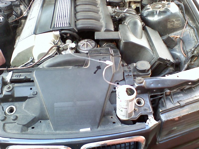

nauja slangute maitinimui radau. nuo dangtelio plona kur eina, ji tiesiai uz sklendes paduoda marmala.

davė kokios naudos tas praplovimas su wynns?

visada duoda :) per laika apsinesa. tuo labiau, kad pas mane dabar detonuoja variklis, tai maziau sh, maziau progu detonuoti. na bet visiskai nepasalino detonacijos.
p.s. sita slangele gali buti kitaip sujungta pas M52 ir naujesnius variklius, tai geriau per bako ventiliacijos vakuma maitinti. sitas variantas M50 motorui.

Norejau paklaust kur sis marmalas patenka ir kokia nauda is jo ?

patenka i degymo kamera, atlaisvina ziedus ir pasalina visas apnasas esancias an voztuvu ir t.t
