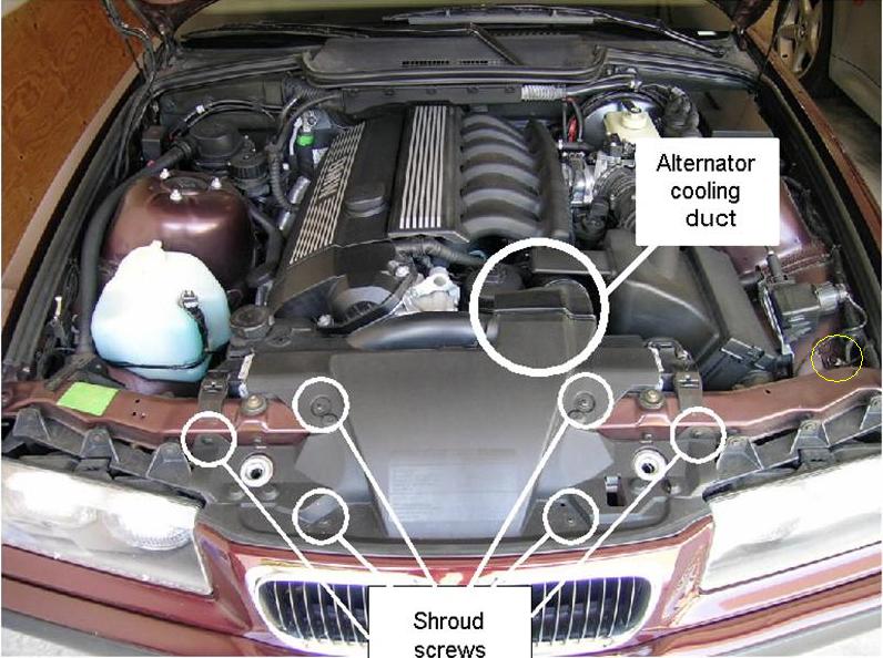

StandartinėParašytas: 11 Vas 2010, 11:30
2008.04.08
2647
Žemaitija
Nu jai padės, tai bus labai gerai, gal kai ta kompa,man keitė, kadangi jis už akumo ir sujudino kur ta masės laidą ir blogesnis kontaktas liko, tik dabar gal pasakysit kur po kapotu tas galas kurį jūs čia šveičiat ir veržiat :)
http://img402.imageshack.us/img402/9771/20100202004.jpg
StandartinėParašytas: 11 Vas 2010, 11:41
apvesta :)
bet nebutinai ten truksta mases, reiktu tikrint visas vietas po kapotu, kur laidai prie kebulo prisukami. taip pat saugiklinej prie reliu mase pravodkes jungias.
o toj pusej kur akumas pas tave stovi, jungias pravodke i kebula. gali buti, kad ten neprisuko, ar nera kontakto gero.
