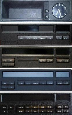

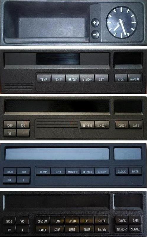

Na, kad dar kartą, kad visiems būtų aišku..
1 (2 mygt.). Analoginis laikrodis
2 (7 mygt.). Skaitmenis laikrodis/data
Memo funkcija
Lauko temperatūra
3 (8 mygt.). Skaitmeninis laikrodis/data
Check funkcija
4 (11 mygt.). Skaitmeninis laikrodis/data
Memo funkcija
Lauko temperatūra
Check funkcija
5 (18 mygt.). Dvi vidutinės kuro sąnaudos
Lauko temperatūra
Vidutinis greitis
Atvykimo laikas
Nuvažiuotinas atstumas su likučiu bake
Užvedimas su kodu
Garsinis greičio ribojimas
Laikmatis arba salono ventiliavimas nustatytu laiku
Check funkcija ARBA ekrano tikrinimas
