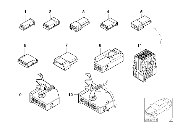

8330
Pirma jungti pasirinkit ta melyna ant jos viskas aiskiau matosi. Jos fiksatorius yra baltas ir jo fiksavima nuspaudus ji reikia kelti i virsu. Kad dar aiskiau isivaiduoti paveikslelyje papiesiau rodyklem ka daryti. Pirma nuspausti kur trumpa rodykle nupiesta ir lenkti fiksatoriu ilgos rodykles kryptimi.
191.png [ 16.65 KiB | Peržiūrėta 4569 kartus(ų) ]
Paskutinį kartą redagavo Arunas B 15 Rgs 2009, 17:46. Iš viso redaguota 1 kartą.

ačiū Arunui uz vaizdinga paaiskinima :)
