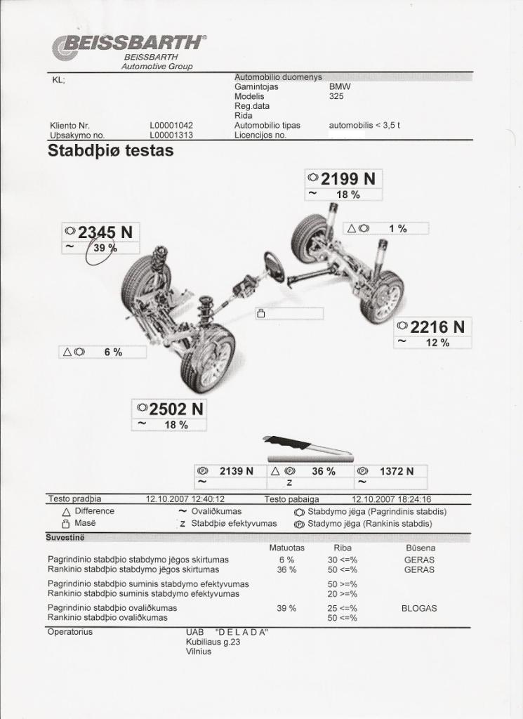

StandartinėParašytas: 12 Spa 2007, 19:59
Deividaz rašė:
Sveiki kolegos, reikia jusu pagalbos, kas galetu buti: stabdant automobili vairas sukasi i kaire puse ir gal dar siek tiek dreba :x cia ratu suvedima reik daryt, ar kokia vairo kaladele reik keist, stabdziu kaladeles ar dar ka...?? ka daryt?
Pas mane ir ta pati beda.. :(
Siandien buvau servise kad patikrintu kame problemos.
Diagnoze: viskas tvarkoje.
Sarnyrai tvarkoj, traukes tvarkoj, niekas neissideveje...
Tada paprasiau kad stabdziu testa padarytu.
Rezultatai pateikti zemiau. Sako viskas normaliai
ir neturetu traukt. Tik ovaliskumas per didelis bet del jo
neturetu but tokiu bedu. (gal kas paaiskintu man zaliam kas
tas ovaliskumas :oops: )
Tai taip ir likau nesuzinojes kodel vis i sona traukia. :roll:
(gal cia ne masina o as i sona einu :D :D )
stabdziu_testas.jpg [ 77.19 KiB | Peržiūrėta 7214 kartus(ų) ]
StandartinėParašytas: 21 Kov 2009, 15:56
2008.09.05
228
E36 320 M52 96'
E65 730d
as taip pat turiu problema stabdant taukia vaira i sona kartais kaire kartai desine. stabdziai veikia gerai vazuokle tvarkinga kur jieskoti problemos? gali buti problema vairo kolonelei?

Robbies rašė:
as turiu tokia pacia beda...traukia i desine stabdant...
bet isiaiskinau pats kame reikalas...blogai nuorinti stabdziai,ir vienas priekinis ratas stabdo silpniau uz kita,todel ir traukia :wink:
