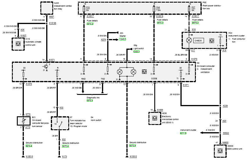

ZKW modulis yra po bardacioku su trijomis fiskemis. Atrodo geltona, balta ir juoda, o apacioje buna imobilaizerio blokas (EWS II); valytuvu blokas (WWM).
Tau reikia patikrinti visus laidus pagal sia schema:
Failo aprašymas: OBC schema
OBC.gif [ 27.56 KiB | Peržiūrėta 6659 kartus(ų) ]

gaila, bet kol kas nematau tavo schemos... kodel jos nerodo?

va, dabar jau matau...
StandartinėParašytas: 18 Gru 2007, 11:28
2007.03.21
749
ex E36 320i,
ex E38 740i,
E39 530D 2001m.
bet nelabai cia ka suprantu... o cia obc pajungimo schema?
