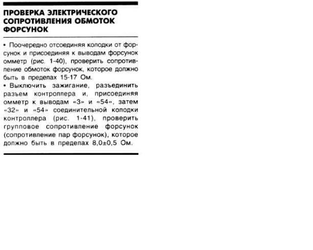

va, kaip matuoti slegi ir kaip matuoti forsunkiu efektyvuma.
prisiminiau, kad namie neturiu, tai dabar greit idejau, tai kokybe... :)
