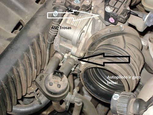

Nezinau kaip M50 sklendes trosai, Bet va kaip stovi ant M52.
Virsuje yra ASC trosas ir jei neklystu turi savo atskira sklende.
O apacioje yra jungiama - gazo trosas ir autopilotas.

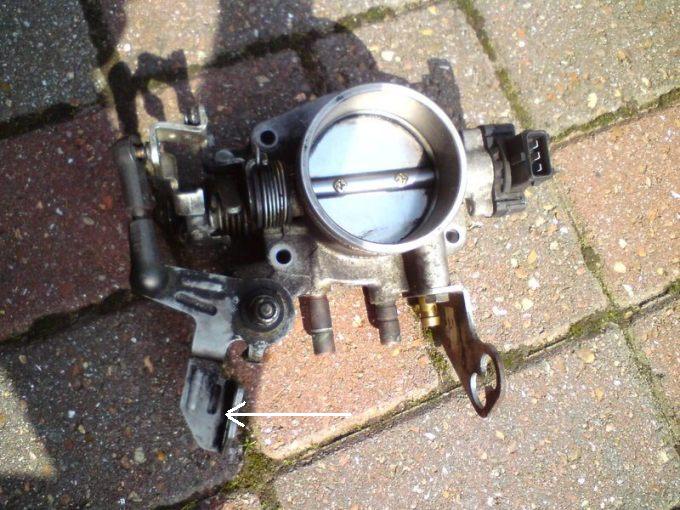

va, radau sklende kaip yra pas mane
http://www.meurosport.com/images/dsc00297.jpg
kazkaip turbut paziurejes i sita ir pats sau atsakiau i klausima, kaip turi buti pajungtas troselis :D tik pas mane ta dalis su sregiu yra kazkokia kitokia man rodos... dubakas dabar kieme, noro nera lyst. kai atsils bus galima pastudijuoti kas kaip ten :) o kol kas be filtro pavazinesiu.
