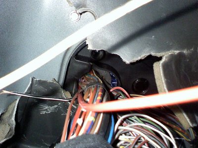

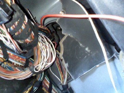

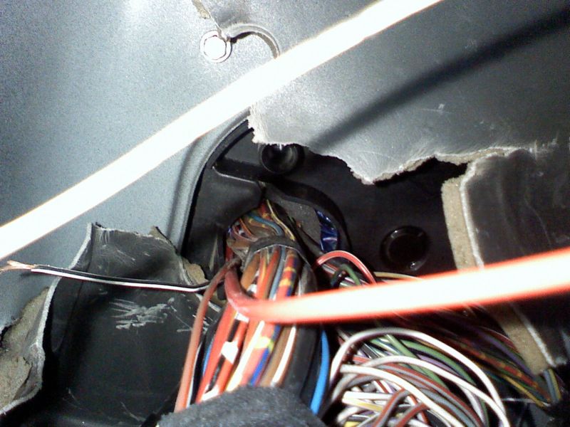

liko sokinejancios apsukos :)
va kaip atrodo tie laidai. kaip sikniarankiai apdraske izoliacijas... :/
