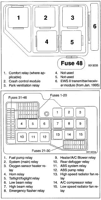

kompo rele tai po kapotu kampe vairuotojo pusej toje dezuteje turbut taip?
kuri ten is ju yra kompo rele ir kaip patikrinti ar ji teisingai funkcionuoja?
ji tinka nuo betkokio E36 turbut?

jo, saugiklinej, balta rele po atskiru dangteliu, kur 3 reles stovi. nuo sviesu kazkuri tinka.
patikrink butinai kontaktus prie saugiklines ir kur akumas stovi pas 4cil. - variklio pravodkes kontaktus.
ir zinoma akumo klemas, taip pat variklio mases laida prie ismetimo koliko.

o kaip zinoti ar tinka ta tarkim nuo sviesu rele i kompo reles vieta? ten pagal kazkokius zymejimus ar formas turi tikti?

tinka nuo trumpuju, ar priesrukiniu. ten ir ta fyske turi atitikti ir skaiciai kanalu man rodos vienodi. na del skaiciu nzn, bet grioveliai jei atitinka, tai man rodos ir tiks.

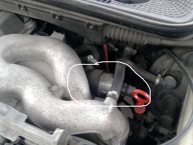

o del LEV, tai jis randasi giliau po kolektorium isiurbimo ar truputy islindes? prikabinu foto, gal pasakysite kas tai. nes forma tai panasi i LEV.
dar toks dalykas. pagrindinis aksuoklis, einantis is variklio i isiurbimo kolektoriu, tas kur priekyje toks yra, jame yra suodziu ir jis toks prie uzsikimsimo ribos man atrodo. paspaudziu tai ir lieka suspaustas, vos vos atsistato pamazu. ar jis gali itakoti auto uzgesima ant laisvu? ji taip pat kaip ir LEV galiu plauti carbcleaneriu? ar geriau kazkuo kitu? draugas pasidares ta alsuokli standesnes medziagos ir permatoma, ar galima toki varianta pasidaryt ar ji turi islikt elastinga?

blogai matosi, bet atrodo, kad foto yra LEV. butinai ji praplauk

o sitoj foto tai tikrai LEV yra...

kol kas variklio mase uzmirsk, nes ir su rakteliu butu bedu uzvesti. megink kitus dalykus tikrint prima. kompo rele, pravodkes kontaktus, LEV
jis yra prie keleivio puses stakano amortiko. jei a/c yra, tai uz kompresoriaus.
alsuoklis negali susispausti. jei susispaudzia, vadinasi uzsinesus brudu, arba slanga jau skysta. ja nebutina su carbcleaner plauti, nes cia ne suodziai, o nagaras. kas tepalus plauna, ta gali naudoti. nors ir muiluota vandeni.
cia apie laida ar apie lev?
kur LEV tai jau issiaiskinau. o pliusini laida sakai kolkas pamirst? tai taip ir padarysiu.
pirmas veiksmas, LEV ir alsuoklio plovimas carbcleaneriu. keliu dienu begyje parasysiu padarinius.
