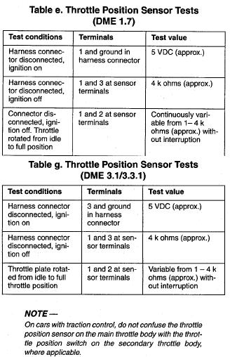

jei jau taip stipriai reaguoja i gazo paspaudima, tada gali ir OSM su sklendes davikliu itakoti. kadangi apsukos nekritineja ant laisvu (nera dusimo), tai galima butu daryti isvadas, kad perpila nemenkai. taip gali buti ir del davikliu ir del per didelio slegio.
pamatuok, ar i sklendes ir temperaturos daviklius davus degima ateina lygiai 5V (ant salto motoro).
pamatuok sklendes daviklio varza, temperaturinio varza. atkreipk demesi, ar varza nesokineja nesamoningai. taip pat ant salto.

Siltam temperaturinis rodo (4 kontaktu) vienam 4,98 kitam 3,33, skledes 5 v, sklendes varza negribauja, tik lentelej raso kad turi kistu nuo 1 iki 4 kmohs, pas man nuo 1,3 iki lygiai 4 kinta... lauksiu kol atsals, bandysiu tada matuot. Dar vienas klausimas, siltai kai atleidi akseleratoriu apsukos nukrenta iki mazdaug 750, 800 ten sekundei sustoja ir paskui dar pakrenta iki 600, cia taip turi but?
