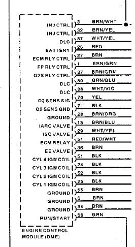

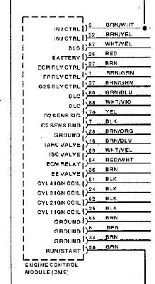

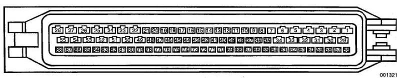

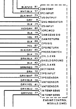

StandartinėParašytas: 28 Spa 2009, 16:24
pin 59 output - sklendes daviklis / matuokle - signalas 5V is kompo
pin 76 input - oro srautas - gryztamas signalas is matuokles i kompa
pin 41 input - matuokles signalas - voltazas kinta priklausomai nuo variklio apkrovos
PIN ECU.JPG [ 33.77 KiB | Peržiūrėta 4604 kartus(ų) ]
laid.JPG [ 34.74 KiB | Peržiūrėta 4614 kartus(ų) ]
laid2.JPG [ 33.25 KiB | Peržiūrėta 4606 kartus(ų) ]
