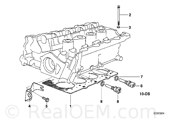

StandartinėParašytas: 22 Spa 2009, 22:40
2007.02.06
213
E36 318i 91' ex
E36 318iS 96' ex
E39 523i 97'
po isiurbimo kolektorium.
