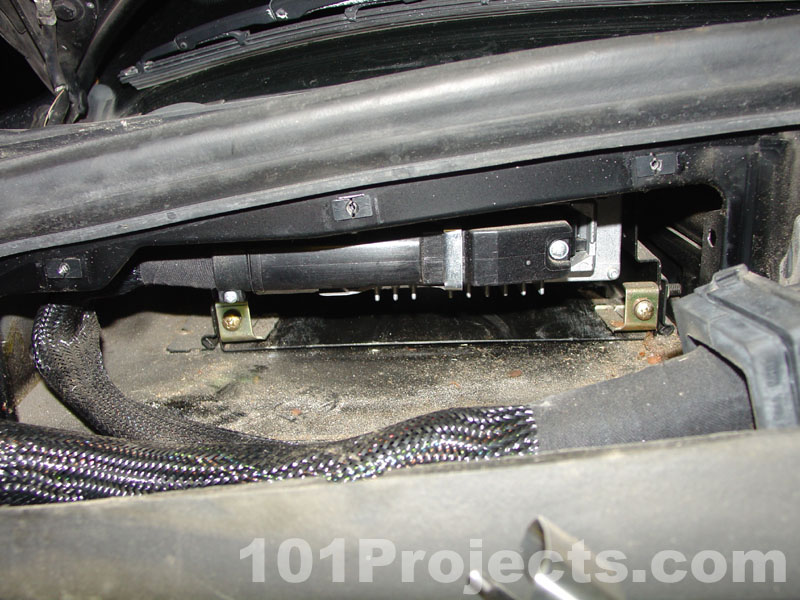

o tu nebandei dme fyske isardyt http://www.101projects.com/BMW/Projects ... C08096.JPG
issukt tuos varztus nuimt dangteli,turetum prieit prie bet kurio pin.
StandartinėParašytas: 06 Bir 2009, 14:09
tai dangtelis nusiima, bet tik puse fiskes... tas vienas varztukas ten kaip ir ne varztukas o kaip kniede kazkokia. pagal paveiksliuka ziurint, nusiima dalis kairioji iki tos aliuminines vietos.
ar tu kalbi apie pacio DME dangtelio nuemima?
kai tikrinau nebuvo laiko labai terliotis, bet sekancia savaite atrasiu ir visus reikiamus pin tikrinsiu kazkokiu budu. ar apardzius, ar su tais antgaliais.
geriausia butu pravodke gaut, tik neina... o pats DME tai 100% geras. is kitos auto isideja - tos pacios bedos, kitas mano DME isidejo - jokio skirtumo.
na sekancia sav gal ka rasiu, tada bus aiskiau. dar plude reiks susirast isideti, gal bent ekonomas rodyt prades.
