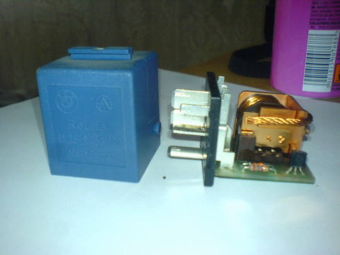

Relę išsiardęs pamatysi kas negerai ;) Ten lituokiu reikia padirbėti ir vėl bus viskas ok. :D Didelės srovės vaikšto, tai vulkanizavo kontaktus.

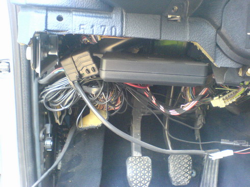

o kur randas ta relyte?
DSC00407.JPG [ 70.98 KiB | Peržiūrėta 9007 kartus(ų) ]

Priet tos dėžės ieškok iš abiejų pusių.

konkrečiai, tai foto užstoja ta dežė. Už jos yra rėlių laikiklis ir jis atsilenkė, bus nuo kairės pati pirma. Rėlių skaičius priklausio nuo auto komplektacijos.
Bet pas tave, Annoucements, tos relės gali ir nebūti, nes jos ėjo iki 94 vidurio kažkurtai...

Ogo koks laidynas #-o Kas ten per dėžė?

Nežinau net pats kas ten per dėžė :) relę radau virš tos dėžės kairiau truputi, išardžiau ją ir sulitavau,kaip kažkas ir minejo kontaktai buvo nukepę, liukas atsigavo veikia puikiai, tik va langai visiškai nereguoja :? kur dar ieškot problemos dėl tu langų? :roll:
Failo aprašymas: Va čia ta rėlė
rele.JPG [ 43.05 KiB | Peržiūrėta 8902 kartus(ų) ]

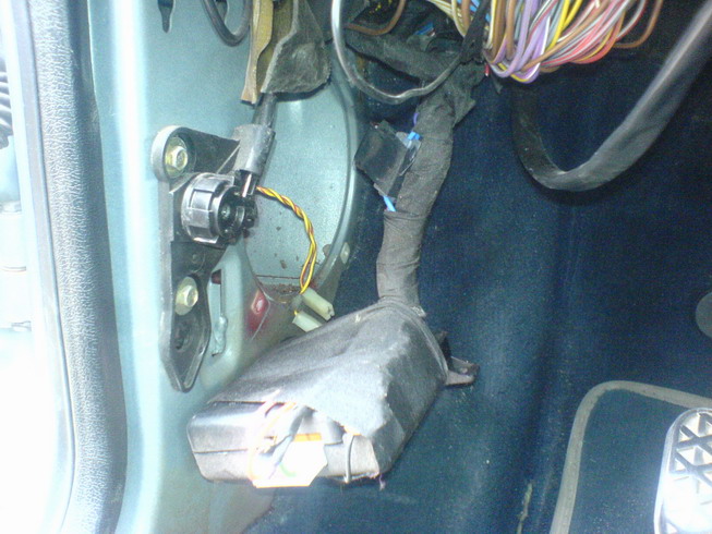

Failo aprašymas: Beja, gal žinot kas čia per daigtas? ištraukiau iš tos skylės kur kolonėlė dedas :)
kazkas.JPG [ 109.65 KiB | Peržiūrėta 8896 kartus(ų) ]

To PfleX999 Labai panasu i signalke

Dėl langų tikrink saugiklius ir tą rėlę. Nes per ją valdosi langai su liuku. :wink:
Čia signaliazacijos blogas. Kaip įdomiai padaryta. pas tave audio sistemos mašinoje nėra? :roll:

Šeip tai kas antroj mano ardomoj mašinoj būna taip padaryta (ta prasme kad po bardačioku signalizacijo blokas apvyniotas izolke + salia jo ir signai priklausantys saugikliai) :)
Yra ta audio sistema, tik kolonele dabar esu išėmes, tvarkyt šiek tiek reikėjo..Tai tas sig. blokas pirma įkištas buvo ir ant viršaus kolonėlė prisukta :)
