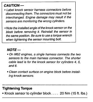

kas zinot kokiu kampu detonacijos davikliai stovi?

Dedamas detonacinius neperverzei ju ? Ten kazkas apie 20nm tik sukas.

[quote="LaimisBMW"]Dedamas detonacinius neperverzei ju ? Ten kazkas apie 20nm tik sukas.[/quote
kaip ir rasei 20nm su jegos raktu.tik va idomu kokiu kampu jie pasisuke turi but.gal kas zinot ar koki foto turit?
StandartinėParašytas: 17 Lap 2008, 11:56
pries nuimant reikejo paziureti kokiu kampu jie stovi, tokiu pat reikejo naujus uzdeti...

as galvoju gal ten pries mane kas nors juos netaip pastate

O as nemanau kad ju padetis yra kritine, ten gi paprastas "mikrofonas" yra tie sensoriai.
